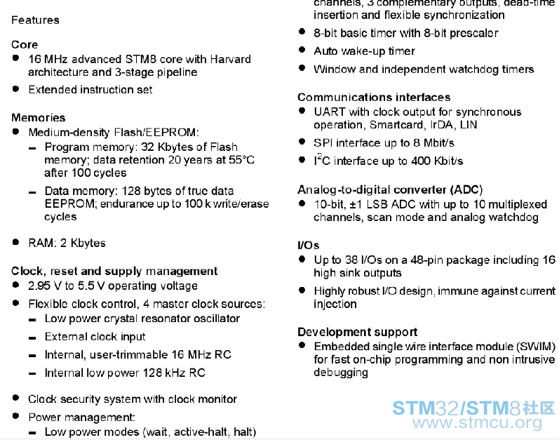

Tcreat 回答时间:2018-3-8 14:41:33
这款芯片不带段码屏驱动器的吧  还是选款带段码驱动器的MCU吧

wenyangzeng 回答时间:2018-3-8 14:58:25
STM8S005无法直接驱动LCD,你必须外桂1片LCD驱动芯片
如果用IO脚模拟。估计STM8其他的事情都干不了

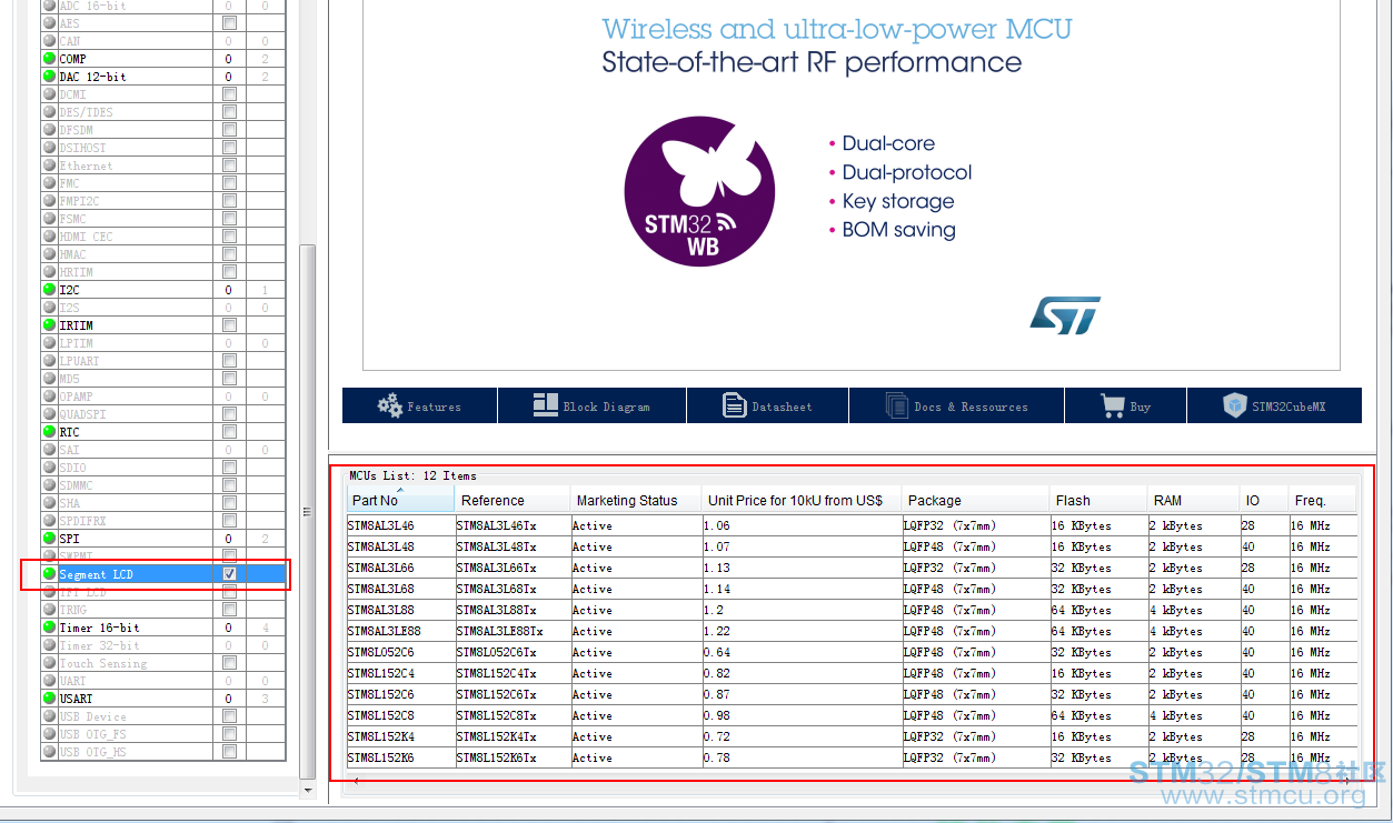

七哥 回答时间:2018-3-8 15:17:29
看看带段式LCD的合不合适。
