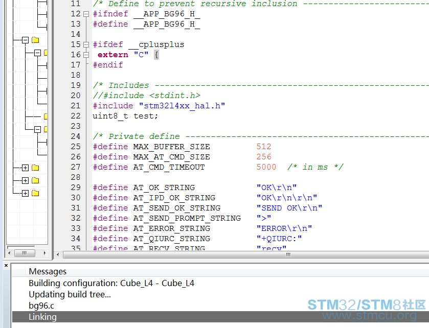

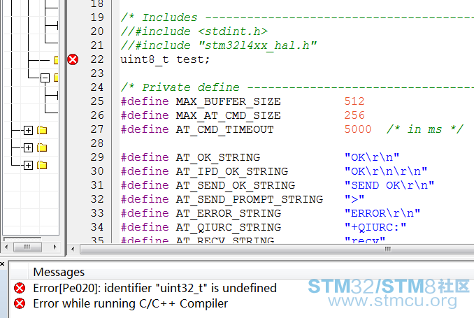

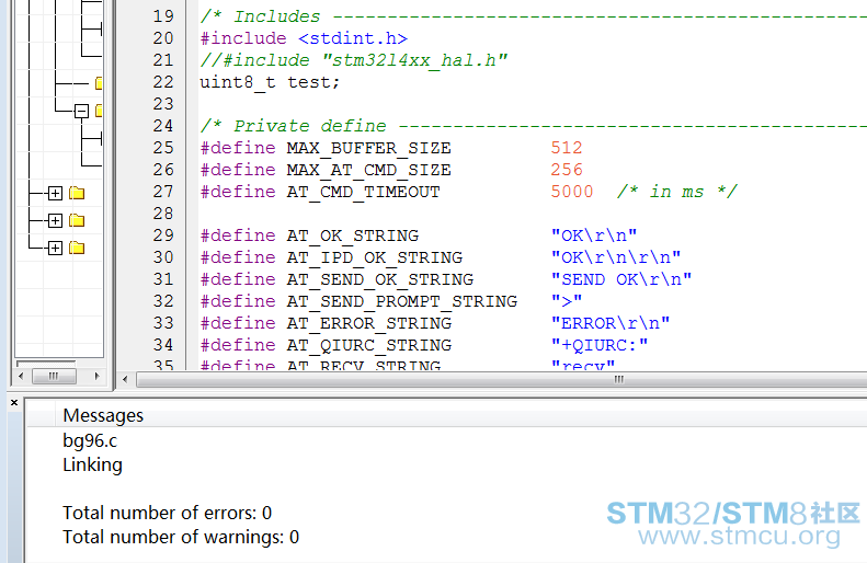

chrome777 回答时间:2018-3-9 13:11:49
可以单独引用该头文件
也可以调用已包含该头文件的头文件
