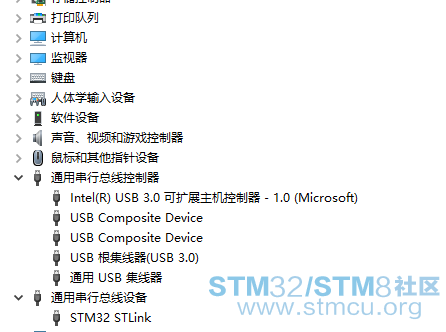

下载固件 pc检测不到com口 只有通用串行检测设备
其他设备可以用耶

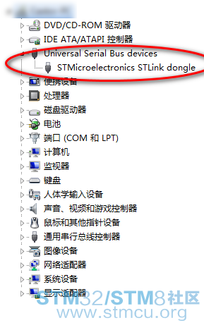

我用的是一个带SWD接口的小STM32开发板,用ST-Link接上去之后,其实也是在通用串行总线设备下找到的:

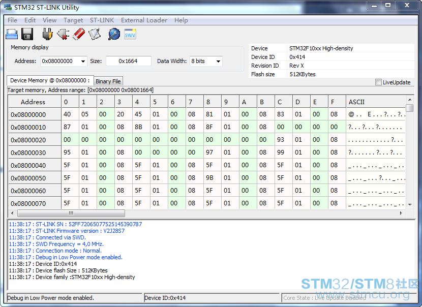

然后我的ST-Link Utility这样的:
表明连接OK。

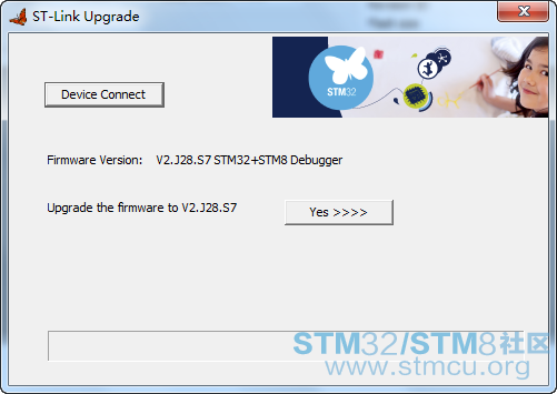

建议你在ST-Link Utility的菜单“St-Link-> Firmware Update”下更新一下固件。
