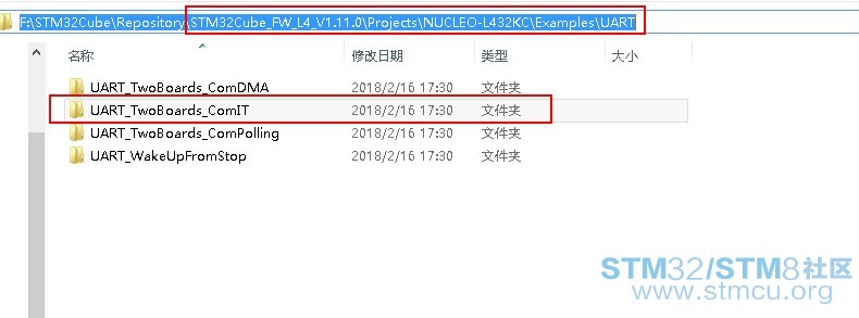

七哥 回答时间:2018-3-11 16:58:35
先跑个样例程序,不要想当然。
安装个STM32Cube_FW_L4库,然后跑跑样例程序“STM32Cube_FW_L4_V1.11.0\Projects\NUCLEO-L432KC\Examples\UART\UART_TwoBoards_ComIT”

cyang 回答时间:2018-3-12 09:12:06
toofree 发表于 2018-3-11 16:58
先跑个样例程序,不要想当然。
主要是这些都是两块板之间通信的。另外都是在主函数之前就通信完成,while(1)里面不进行操作的那种。
