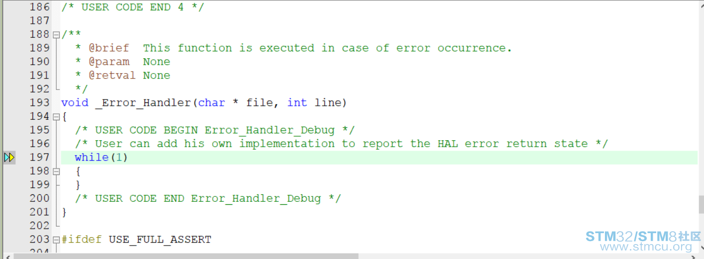

各位大哥:主程序一直在下列循环中是哪里的问题。请指教,谢谢!
     void _Error_Handler(char * file, int line)
  /* USER CODE BEGIN Error_Handler_Debug */
  /* User can add his own implementation to report the HAL error return state */
  while(1)
  /* USER CODE END Error_Handler_Debug */

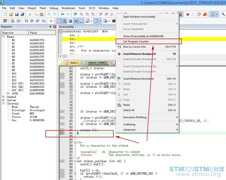

是小弟的失误没有把事情说好。MCU是用的STM32F030C8。以下图是程序运行到的节点。

你这样问应该不是自己创建的工程吧 要么别人的程序 要么就是cube创建的  如果是cube创建的工程  很多地方都会调用这个错误处理程序 比较RCC启动、切换不过去啥的  没有添加用户代码的错误处理程序 进去后很难知道是那里错误了  仿真的时候最好是在调用错误处理程序的地方加断点 看看到底是在哪里进入这个函数的 然后才好找问题

你既然在仿真,那也可以手动把程序指针设置到“}”的地方,让程序跳出死循环。看程序会跳到哪里去。

堆栈溢出、晶振停振或其他硬件故障都掉进Error_Handler()
§MiCE§ 回答时间:2018-3-11 18:35:14
找到原因了,外部晶振挂了。软件没有做内外晶振切换,换了晶振就好了。谢谢各位了。7楼的正解。
