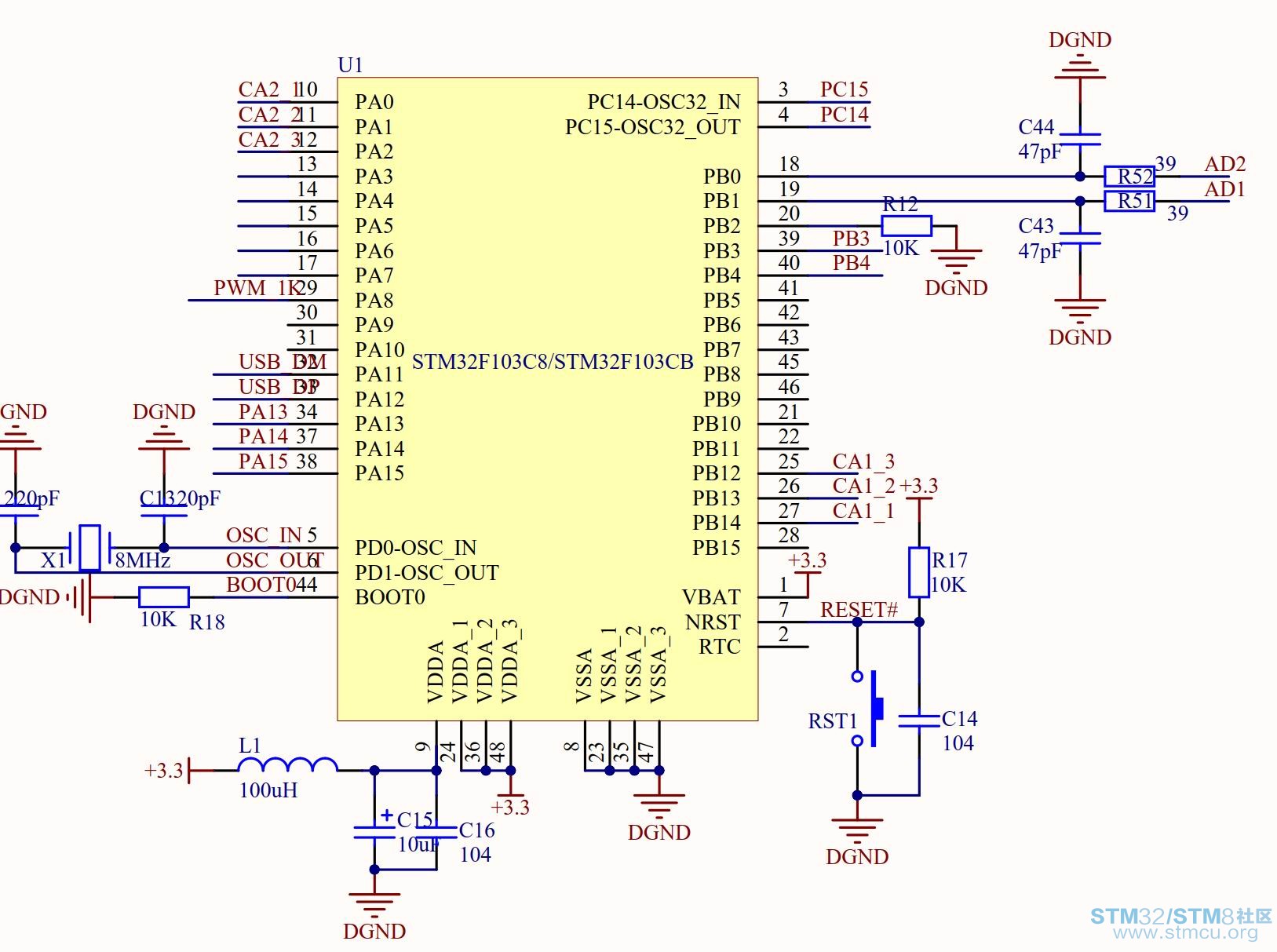

IO的口使用,还是不理解,希望有大侠在解释一下
nmgbtzyf 提问时间:2018-3-12 14:12 /
我的407的U不会接ADC口
看了半天手册也不太明白
ADC12-IN0或是IN15和ADC123-IN0或IN15
是不是指,ADC1和ADC2的0和15通道,ADC1和ADC2还有ADC3的0和15通道,还有ADC3-IN0好像没找到这个口有ADC3-IN4
这是不是说,ADC12口用不了ADC3,ADC3口用不了ADC12,只有ADC123的通道可以三个ADC都能用
想借这个原资料试作个示波器,U不一样,不会接了,
上了一个原资料的U硬件接图接到PB0上的,407的U的PB0是ADC12-IN8,这样是不是不行,或是说想用ADC3是不行的,比如说以后开发
三重采样功能,用不了ADC3,硬件问题了,我现在开不了板,急人
可不可以,接到ADC123的通道上去,至于软件问题在说.
他个大侠给点提示,我先能开了板,

琦子 回答时间:2018-3-12 14:22:18
ADC12-IN0或是IN15和ADC123-IN0或IN15就是指 adc1和adc2的0通道或者15通道,也就是说这个引脚可以被用做adc1的0通道,也可以用做adc0的15通道,也可以被用做adc2的0通道,也可以被用做adc2的15通道,但是不能被用做adc3的其他通道,也不能用做这四个通道之外的其余通道;adc123-in0或in15就是指adc1、adc2和adc3的通道0或者通道15,这个道理和那个是一样的;
另外ADC3-IN4在引脚pf6上,

楼主理解的没问题呀,紧跟ADC后面的数字指的是ADC编号,紧跟IN后面的是通道号,一个ADC有多个输入通道,一个输入通道可以被多个ADC使用。一般0-3通道三个ADC可同时使用,或者10-13。所以要使用三重采样就得选ADC123_INx的才可以。

ADC12_IN6说明这个pin脚只能ADC1和ADC2的channel6才能用.ADC3_IN9说名这个pin只能用于ADC3的IN9(PF3).但是ADC2_IN9就是PB1了.你可以用cubeMx就可以很清楚了呀
