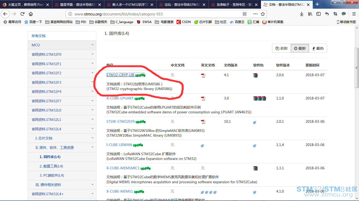

在没有任何库的情况下     单纯的寄存器操作点亮LED小灯时
需要的启动文件在哪里(我用的是STM32L432)
在官网的固件库一栏    真的炒鸡多啊
不知道是不是下面我圈出来的这个
求大神解答

你圈出来的是我们软硬加密库,就是AES,DES那些....如果你要关注寄存器操作,那就简单了,下载一份参考手册(RM,不是DS),然后看看我们LL 库就好了....

你圈出来的是我们软硬加密库,就是AES,DES那些....如果你要关注寄存器操作,那就简单了,下载一份参考手册(RM, ...
感谢     我说怎么半天找不到地址。。。     原来我下的是数据手册。。。
