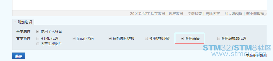

七哥 回答时间:2018-3-13 11:53:55
本帖最后由 toofree 于 2018-3-13 11:59 编辑 5 g( _) ?. u* W/ s" r- L6 x* e! ^
8 G; V. K8 L5 i, P
这个好多。
+ A3 W# E, Z; |! [* E 傲游截图20180313115833.png # N) l( v) a) J4 X; l0 r$ k
0 j. t& M* O- r/ F! W8 j. Q
stary666 回答时间:2018-3-13 12:16:12
