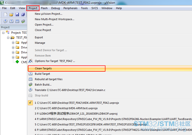

如果还有问题,发个工程吧。
也有很可能是你.lib与你现在用的MCU不兼容。也可能是编译器版本问题。
