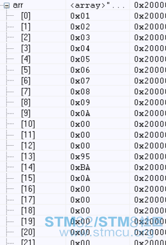

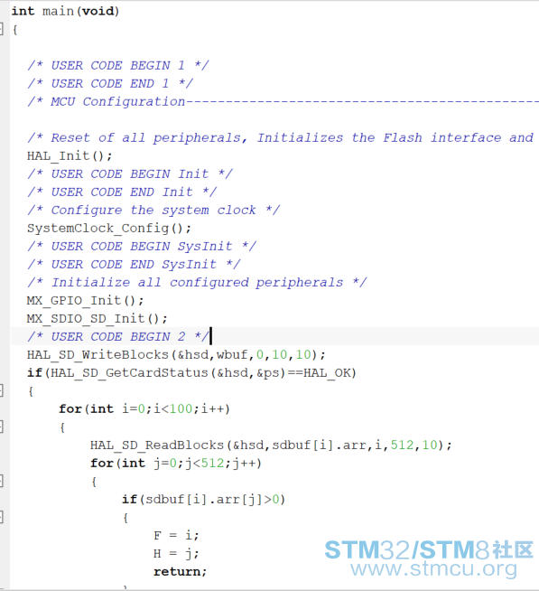

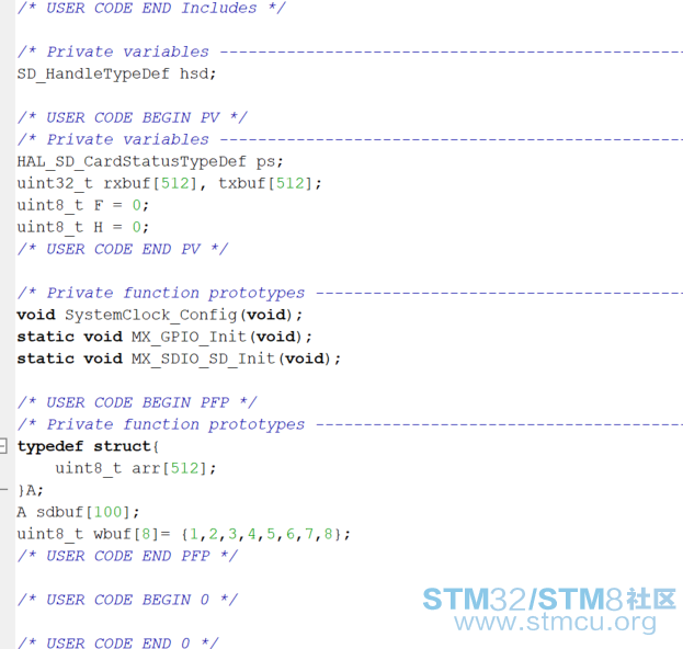

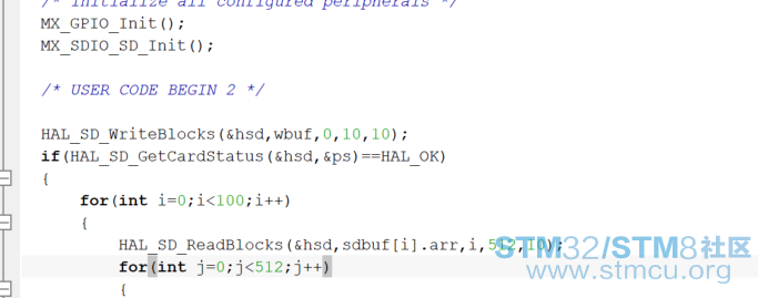

问题1:cubemx中SDIO选择4 bit wide bus模式,时钟频率45Mhz。生成相关工程文件。 代码如图,只是跑hal库封装好的两个基本函数,出现的问题是在调试的时候接受数据数组sdbuf[0].arr[512] 中接受到了16个数据。 。学生对于sd读写不是特别清楚,想请教下这个是什么原因,把写数据改成8个,接受数组有12个数据。 FATFS问题会另外发帖
hal库应该都已经帮你初始化完成了,看了例程也只是直接调用封装好的HAL_SD_Read,Write等这些函数
就是cubemx选择SDIO 生成就好了,直接用封装好函数,我看例程也是这样,你需要我压缩下给你,麻烦你了!
工程文件太大了,这个是cubemx,主程序我贴图
