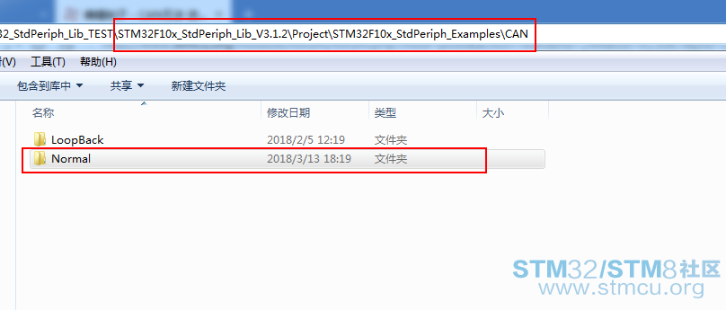

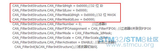

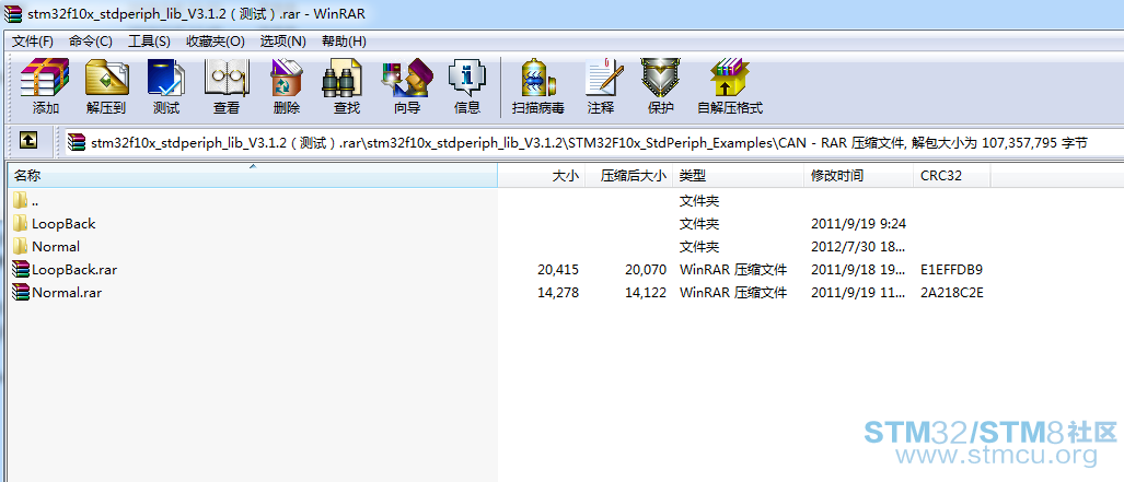

七哥 回答时间:2018-3-13 18:05:44
刚看了V3.1.2的固件库样例程序,验收滤波字设置是对的。
请先跑一下样例程序,我试过V3.1.2的库,V3.5的库应该也能行。
“STM32F10x_StdPeriph_Lib_V3.1.2\Project\STM32F10x_StdPeriph_Examples\CAN\Normal”
这个样例程序,我在刚学STM32的时候测试过没有问题。虽然年代有几久,但是我打包好的程序,确定是没有问题的。
——————————————— 以下内容请忽略 ——————————————————
看一下你的接收滤波设置的对吗?感觉不太对呀,好多年没搞过CAN了。
你把这些设成0xff,试试。目的就是不滤波,只要总线上发送给所有ID的的数据,全接收。
傲游截图20180313175926.png ———————————————  内容请忽略,第一次回贴内容  ———————————
