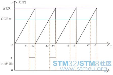

      脉宽调制调制模式可以生产一个由TIMx_ARR寄存器确定频率,由TIMx_CCRx确定占空比的信号。如下图所示:
                          图8_0脉宽调制原理示意图
       图中可知0到t2为一个周期时间,而占空比由CCRx值决定。一个周期时间可以由以下公式计算:
        其中:ARR为重新装载值;PSC为预分频系数;TCLK为定时器时钟频率。如本次实验中TCLk为84M,选择ARR为499,PSC为83,其一个周期为0.5ms。

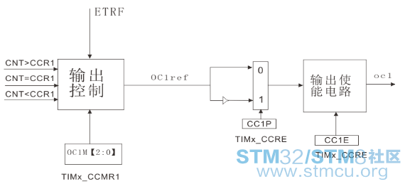

    a. CCR1捕获比较值寄存器设置比较值,将其与当前值寄存器的值比较,要说明的是修改TIM_CCMR1寄存器的OC1M[2:0]位可控制 PWM模式,方法如下:
  • 110:PWM模式1——向上计数时,一旦TIMx_CNT<TIMx_CCR1时通道1为有效电平,否则为无效电平;在向下计数时,一旦TIMx_CNT>TIMx_CCR1时通道1为无效电平(OC1REF=0),否则有效电平(OC1REF=1)。
  • 111:PWM模式2——在向上计数时,一旦TIMx_CNT<TIMx_CCR1时通道1为无效电平,否则为有效电平;在向下计数时,一旦TIMx_CNT>TIMx_CCR1时通道1为有效电平,否则为无效电平。
    " A4 J- {" U* i5 Q
   b. 经过输出控制器后,得到OC1ref电平还要经过一个选择,其由TIMx_CCRE寄存器的CC1P位控制:输入/捕获1输出极性。0:高 电平有效。1:低电平有效
   c. 选择完成后经过输出电路来输出,输出电路由TIM_xCCRE寄存器的CC1E位控制。
       控制方式为0:关闭  1:打开。

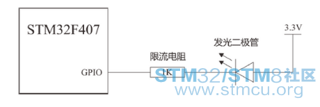

二、 实验原理
       STM32的定时器有PWM功能,iCore3的三个LED都连接在定时器的输出接口上,可以通过定时器的PWM输出控制LED的亮度,从而实现呼吸灯的功能。硬件连接示意图如下图所示:
                        图8_2  驱动示意图

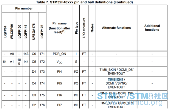

4.小知识
    在上面程序中有一段函数为:
    GPIO_PinAFConfig(GPIOI,GPIO_PinSource5,GPIO_AF_TIM8);
    它的功能是将PI5复用为TIM8_CH1,初学者可能会问了为什么PI5可以复用为TIM8_CH1,其他引角可不可以。这就要借助该芯片的数据手册了,芯片上众多引角他们往往带有自己特殊的使命,如以下从数据手册上的截屏:
                  图8_3 芯片引脚功能示意图
      其在数据手册的Pinouts and pin description——STM32F40xxx pin and ball definitions目录下。前面六列为该芯片手册包含的芯片类型,接下来第七列是引脚的名称,第八列是引脚类型如可以输入输出的I/O口,第八列中有FT标识的引脚表示能承受5V电压,第九列是注释,第十列为可复用功能如PI5要复用为TIM8_CH1功能则可通过刚刚介绍的函数实现,第十一列为可重映射功能。
