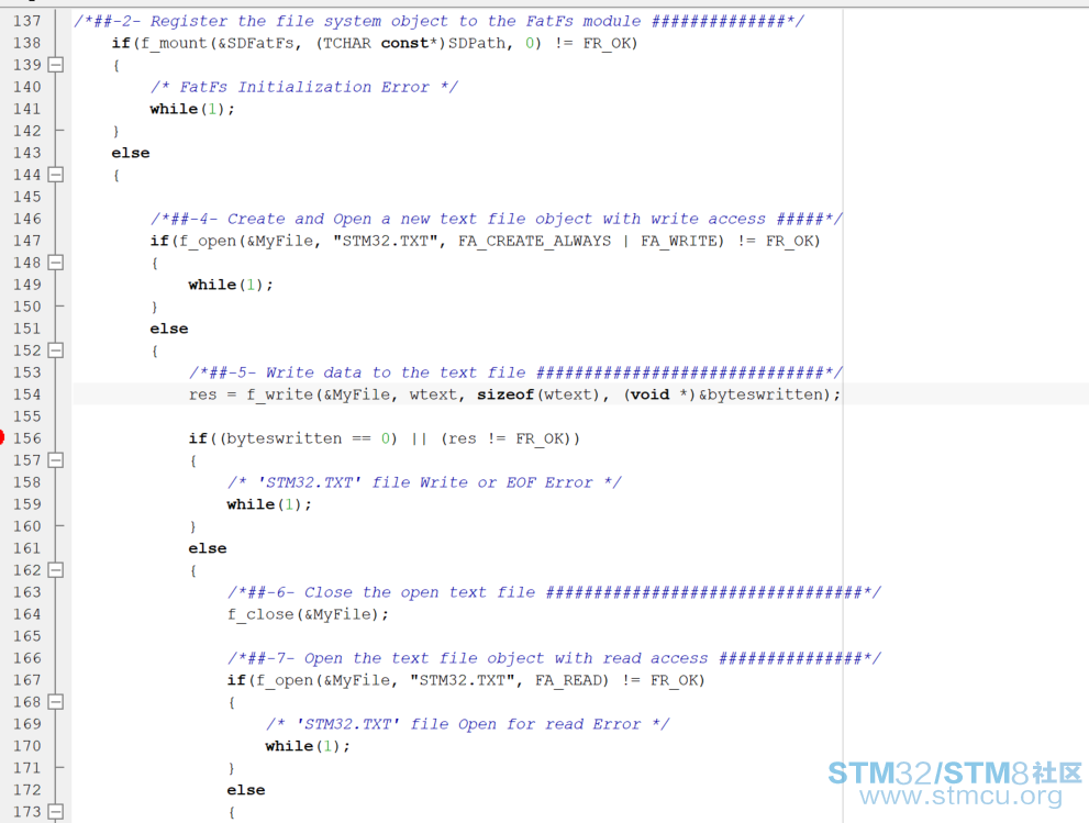

用cubemx生成STM32F446相关程序,打开FATFS中SD +SDIO,按照例程来,代码一直卡在f_open里,代码如下,急,望做过的人能指点一二。 7.png 调试一直卡死在149行while(1)

那肯定是要打开的文件名不对,或者路径不对。

f_open 也可以创建一个文件。路径不对?那该怎么设置呢,我都是按照例程来的

fopen的时候,路径格式是:"0:1.txt"

尝试了下并不对,还有你在我令一个帖子给我的代码和我使用的hal库好像不一样感觉,基于现在最新的好像根本找不到例子,都是以前的,但是我拿以前的来全部失败

我看的是HAL库下面的例程,需要进行SD卡的初始化过程。我这里写的格式是这样,要根据你的代码进行选择。最好是进入到代码调试。f_open (&usb_fil,"2:/1.txt",FA_READ);我这个是使用USB进行操作的。我的USB在diskio中是2。仿真一下,看看进入disk_read后,操作的过程。
