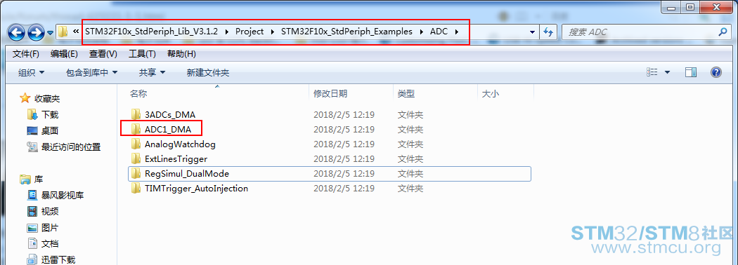

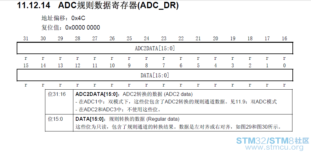

只测试一路的话,数据也不对。DMA_InitStructure.DMA_BufferSize DMA_InitStructure.DMA_PeripheralDataSize         DMA_InitStructure.DMA_MemoryDataSize 这三个该怎么设置, ADC转换结果寄存器是32位的.

为什么是DMA_PeripheralDataSize_HalfWord,ADC转换结果寄存器是32位的,应该是DMA_PeripheralDataSize_Word的吧,如果只转一路的话,DMA_InitStructure.DMA_BufferSize 为4个字节吗?
废鱼 回答时间:2018-3-15 10:54:36
ADC的数据最大是12位,用16位存储即可。如图:

嗯 我改成16位的,但得到的结果只有低8位,高8位传不过来。
废鱼 回答时间:2018-3-15 11:08:21
你缓冲区怎么定义的?要定义为16位的。
