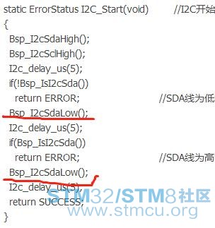

watercici 回答时间:2018-3-15 16:59:10
dsjsjf 发表于 2018-3-15 16:20
发一个我在用的IO模拟IIC程序给你,不需要判断超时
static void I2c_delay_us(uint32_t i)
亲,有两个问题,(1)为什么起始信号中,对SDA有两次拉低,而SCLK拉高一次就不管了呢,我看别的例程就是将SDA拉低后将SCL也拉低;(2)每一个函数中不用设定IO的传输方向吗?比如ACK和等待ACK时SDA的传输方向是不同的啊?

watercici 回答时间:2018-3-15 16:47:41
@dsjsjf   亲,你这个起始信号中拉低了两次SDA,而SCLK只是拉高就不管了,是不是应该把第二遍拉低SDA变为拉低SCLK
