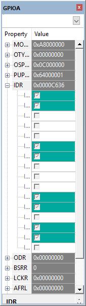

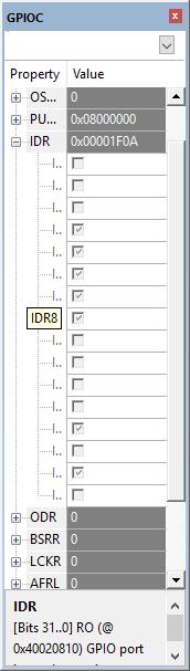

板子是秉火的stm32f4,用cubemx生成的gpio输入配置如下:两个按键的接口分别是PA0和PC13
  GPIO_InitTypeDef GPIO_InitStruct;
  /* GPIO Ports Clock Enable */
  __HAL_RCC_GPIOC_CLK_ENABLE();
  __HAL_RCC_GPIOH_CLK_ENABLE();
  __HAL_RCC_GPIOA_CLK_ENABLE();
  /*Configure GPIO pin : PC13 */
  GPIO_InitStruct.Pin = GPIO_PIN_13;
  GPIO_InitStruct.Mode = GPIO_MODE_INPUT;
  GPIO_InitStruct.Pull = GPIO_PULLDOWN;
  GPIO_InitStruct.Speed = GPIO_SPEED_HIGH;
  HAL_GPIO_Init(GPIOC, &GPIO_InitStruct);
  /*Configure GPIO pin : PA0 */
  GPIO_InitStruct.Pin = GPIO_PIN_0;
  GPIO_InitStruct.Pull = GPIO_PULLUP;
  HAL_GPIO_Init(GPIOA, &GPIO_InitStruct);
问题在调试的时候,按下键后调试器里相应端口的寄存器并未显示有电平跳变,相应功能也就无法完成……

琦子 回答时间:2018-3-15 12:35:48
程序在运行过程中 你是看不到寄存器发生变化的 可以设置一个断点 检测电平变化 其他别的断点 运行到断点的时候 就能看到寄存器发生的变化了

guyii54 回答时间:2018-3-15 13:19:34
bargagebaobei 发表于 2018-3-15 12:35
程序在运行过程中 你是看不到寄存器发生变化的 可以设置一个断点 检测电平变化 其他别的断点 运行到断点的 ...
设置断点后能观察到寄存器变化,问题已经解决,谢谢您!
wenyangzeng 回答时间:2018-3-15 13:19:39
PC13 设成下拉,如果按键是低电平有效就无法工作了

MrJiu 回答时间:2018-3-15 14:23:02
在线调试有时候很难达到自己的调试要求,打印还是最好滴!!!
