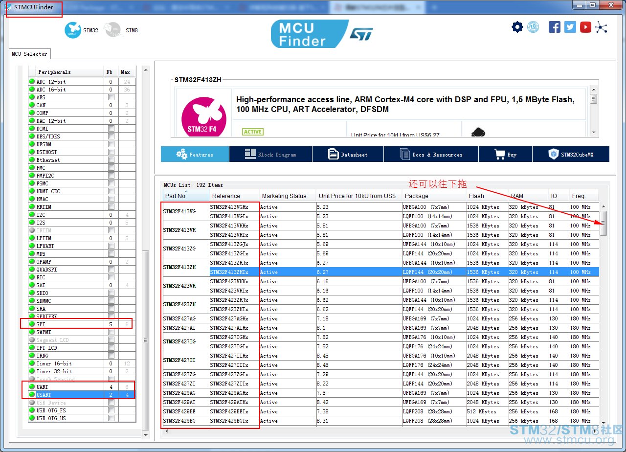

各位好,
最近打算用stm32做个数据转发设备,要求片上资源如下:有5个SPI外设 (连接以太网芯片和其他接口),
至少5个串口,
1个sd卡sdio,
cortem-m4内核 主频168M以上,
flash 1M~2M之间,ram 越大越好
LQFP ,
144pin以上,
最好比较主流,量大常见,价格便宜。
请问满足这样的MCU型号有哪些推荐?
下面是我自己找的,但是感觉有点浪费,很多其他资源用不上。
STM32F427ZG
STM32F427ZI
STM32F429ZG
STM32F429ZI
STM32F437ZG
STM32F437ZI
STM32F439ZG
STM32F439ZI

zero99 回答时间:2018-3-15 17:26:50
楼主何不试试传说中的选型工具
http://t.cn/R8YmVO4

wklerer 回答时间:2018-3-16 09:06:38
zero99 发表于 2018-3-15 17:26
楼主何不试试传说中的选型工具
http://t.cn/R8YmVO4
嗯,但是选型工具并不能证明某款芯片是主流的呀。。
wklerer 回答时间:2018-3-16 09:08:41
Angel_YY 发表于 2018-3-15 19:21
可以使用STM32CubeMX进行芯片选型,根据楼主要求筛选结果如下。
根据价格排序,STM32F429ZGT6应该是最合适 ...
感谢,我也 觉得这款性价比很高,用的人也多。
