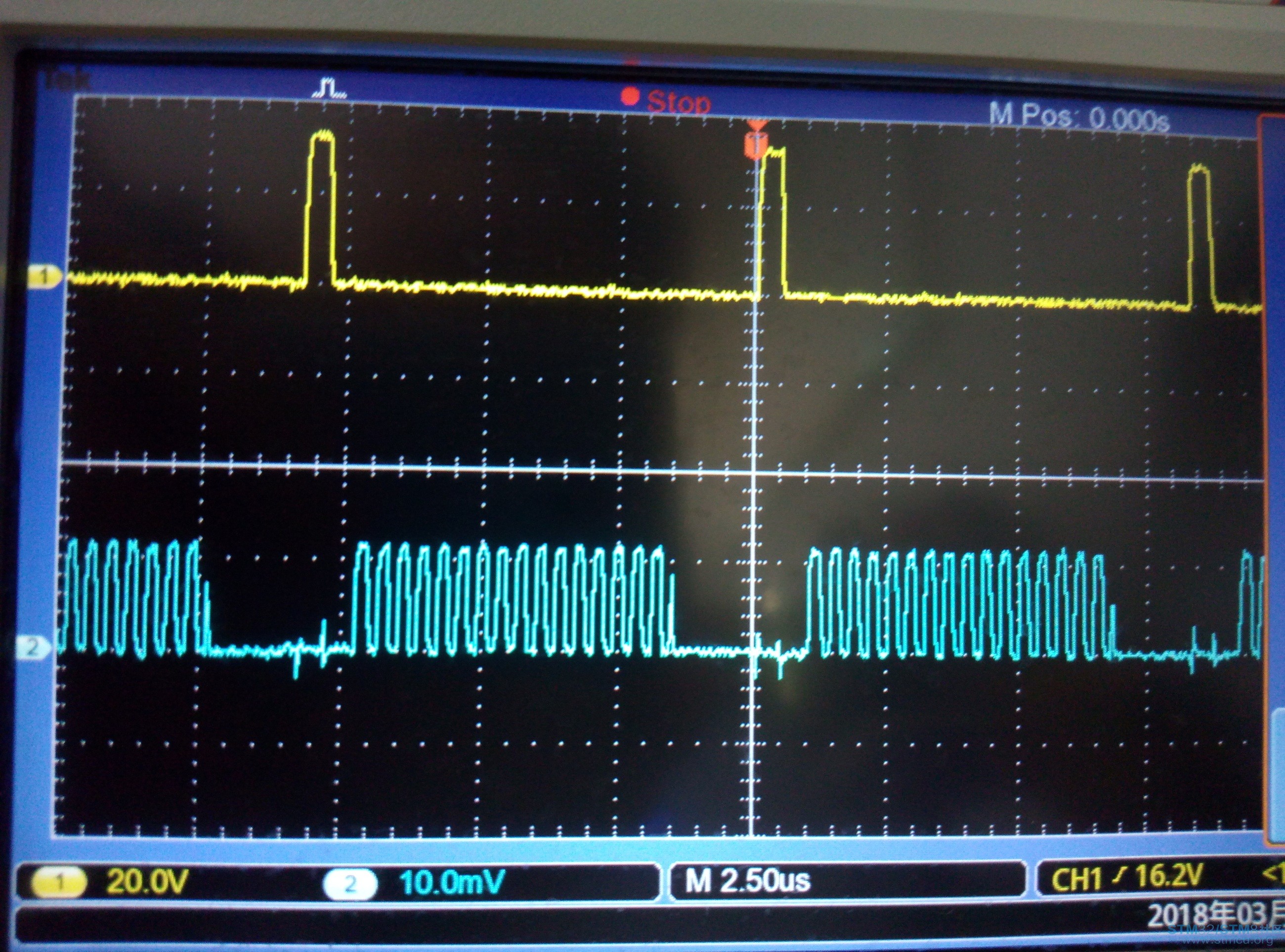

任务需求:在一个CS周期内需要32个SPI 的sclk,但是根据spi的配置程序,最多实现16个SCLK。 请问如何实现在一个CS周期内产生32个sclk??? 程序代码: //SPI初始化 SPI_InitStructure.SPI_Direction = SPI_Direction_2Lines_RxOnly; //双线只接受 SPI_InitStructure.SPI_Mode = SPI_Mode_Master; //主模式 SPI3->CR1|=1<<10; //只接受 SPI_InitStructure.SPI_DataSize = SPI_DataSize_16b; //设置SPI的数据大小 SPI_InitStructure.SPI_CPOL = SPI_CPOL_High; SPI_InitStructure.SPI_CPHA = SPI_CPHA_1Edge; SPI_InitStructure.SPI_NSS = SPI_NSS_Soft; SPI_InitStructure.SPI_BaudRatePrescaler = SPI_BaudRatePrescaler_32; SPI_InitStructure.SPI_FirstBit = SPI_FirstBit_MSB; SPI_InitStructure.SPI_CRCPolynomial = 7; SPI_Init(AD_SPI, &SPI_InitStructure); 主程序: while (1) { GPIO_ResetBits(AD_CS_GPIO_PORT,AD_CS_PIN); //CS=0 Delay(5); SPI_Cmd(AD_SPI, ENABLE); //SPI使能 data= SPIx_ReadWriteByte(); // 返回SPI_DR数据 SPI_Cmd(AD_SPI, DISABLE); //SPI失能 Delay(120); //增加延时 GPIO_SetBits(AD_CS_GPIO_PORT,AD_CS_PIN); //CS=1 Delay(5); } 波形图: |

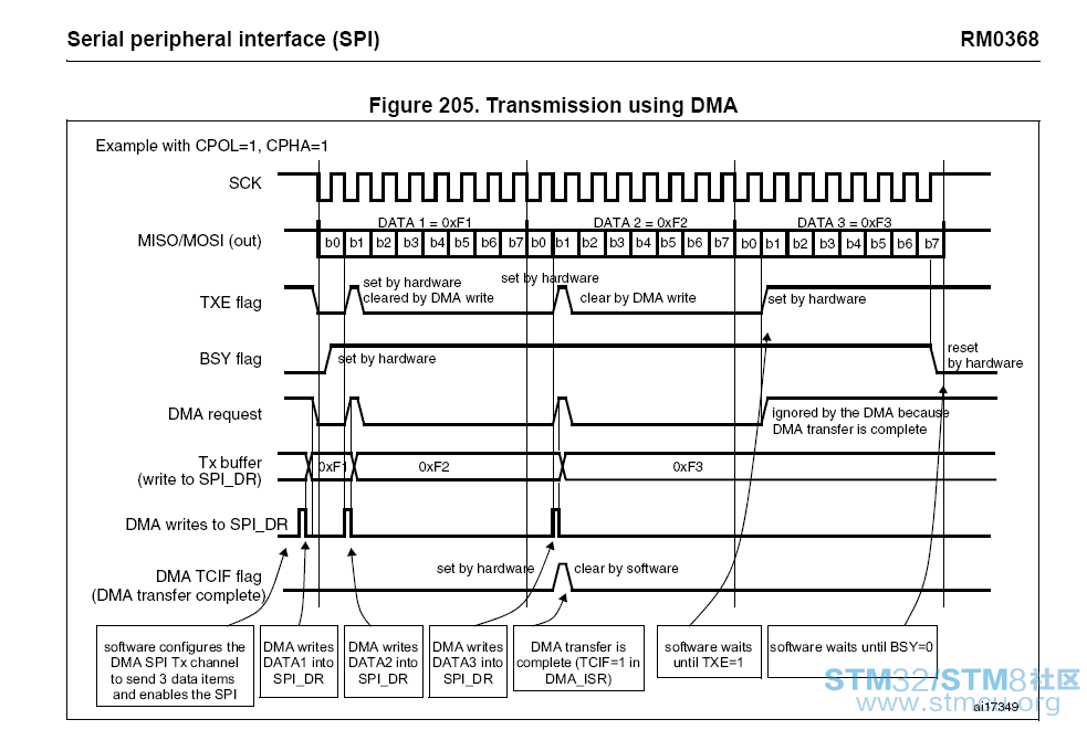

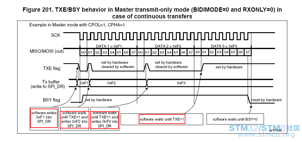

具体要产生32个连续时钟,就是连续发4个字节。用软件查询,或用DMA方式。软件查询要查的状态多一点,DMA需要查询BSY就可以。

3. 我尝试过在一个CS周期内,两次使能和关闭SPI,实现32个周期(虽然能达到32个周期,但是SPI不能提高SPI的分频系数,故不能使用,代码如下:) while (1)
Delay(5); //
data=SPIx_ReadWriteByte(); //写入数据
Delay(120); //增加延时
Delay(5);

所以再尝试下,DMA 发送数据的方式,可以避免状态位的查询,同时用另一个DMA接收,希望能成功。谢谢您!!!

但是,我配置的是双线只接收模式,那也可以使用发送空数据来满足吗?或者说满足成倍的时钟周期,则都是通过发送空数据来完成的吗,谢谢指教??
查询模式,就是手动查询状态标志物。。。然后连续发送4个byte数据。。。。
谢谢您的指点。意思就是:主要的思想就是需要发送4个字节的数据。

SPI的收发是同时的,发送的同时也在接收。
只是配置成只发送的话,接收数据线上的数据被忽略;要接收的话,也得发送个数,只是这个数并不关心罢了。
