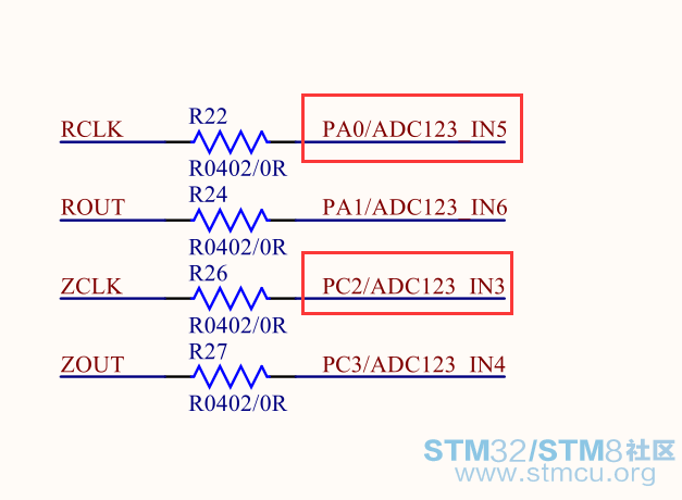

大致的代码就是上面,采用ADC1,PA0通道5,PC2通道3;PA0口直接接3.3V,PC2口直接接地。
问题:
   使用上面的代码,转出来的两个通道的电压值都是0.4~0.45V,理论上应该分别采集到的是3.3V和0V的,不知道为什么?是不是我哪里配置不对啊,求大神帮忙~

file:///C:/Users/Administrator/Desktop/QQ%E5%9B%BE%E7%89%8720180315215136.png
采用ADC1,PA0通道5,PC2通道3;PA0口直接接3.3V,PC2口直接接地。MCU是stm32l476RC
转出来的电压值都是0.4~0.45V,理论上应该分别采集到的是3.3V和0V的,不知道为什么?
