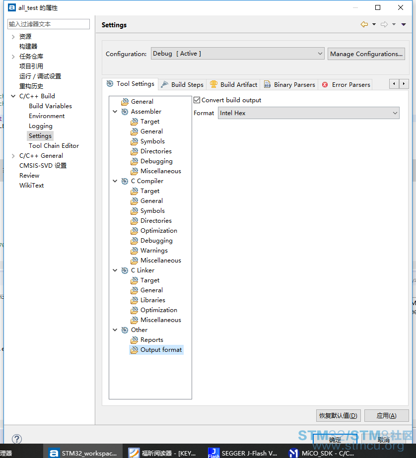

李俊锋 回答时间:2018-3-23 16:06:10
请教如何生成hex文件?谢谢

ijcool 回答时间:2018-6-14 01:20:18
15268851967@163 发表于 2018-3-23 16:06
请教如何生成hex文件?谢谢
在项目设置里面,如图
