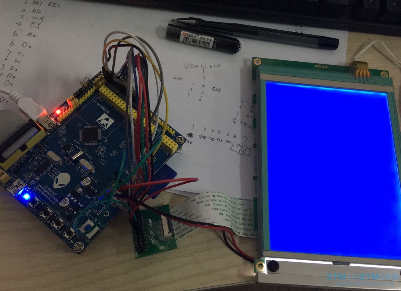

有朋友 用RA8835驱动吗,我仿照改好一个程序,但屏无反应,不知道是程序问题还是屏的问题,
求助哪位朋友有在用RA8835的,帮我测试一下。

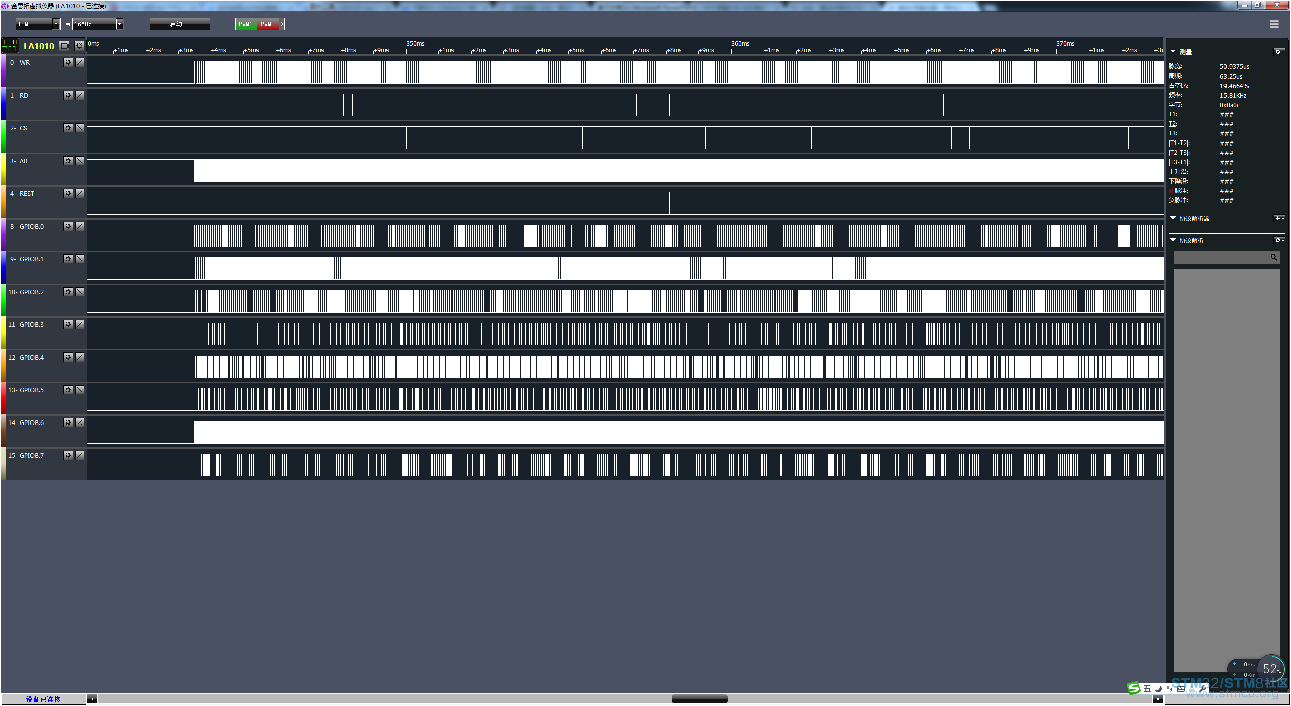

逻辑分析图也来了,输出应该没有问题呀,唉,搞不定,还是不显示。

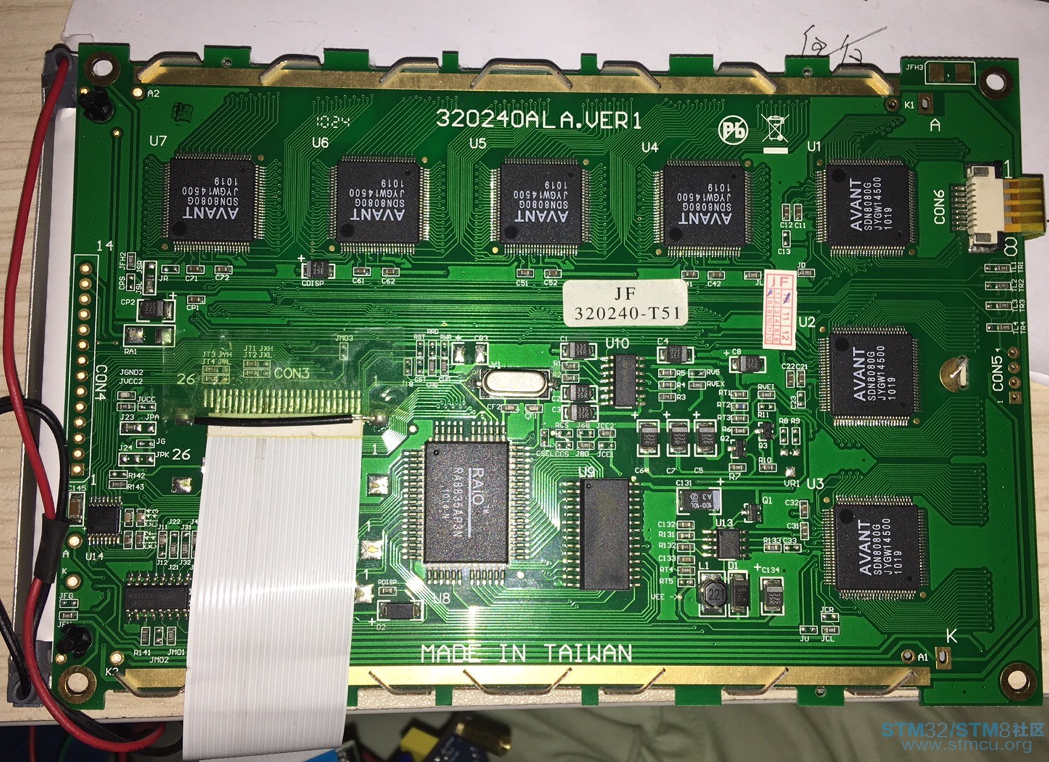

看样子楼主应该检查一下硬件连接,确定与LCD连接正确,再排除软件故障。楼主应该把LCD连接图和初始化GPIO代码贴上。看照片好像没有看见调节对比度的微调电阻。

wenyangzeng 发表于 2018-3-18 19:01
看样子楼主应该检查一下硬件连接,确定与LCD连接正确,再排除软件故障。楼主应该把LCD连接图和初始化GPIO ...
没错,这个板子是没有调对比度的电阻,不知道在哪找。

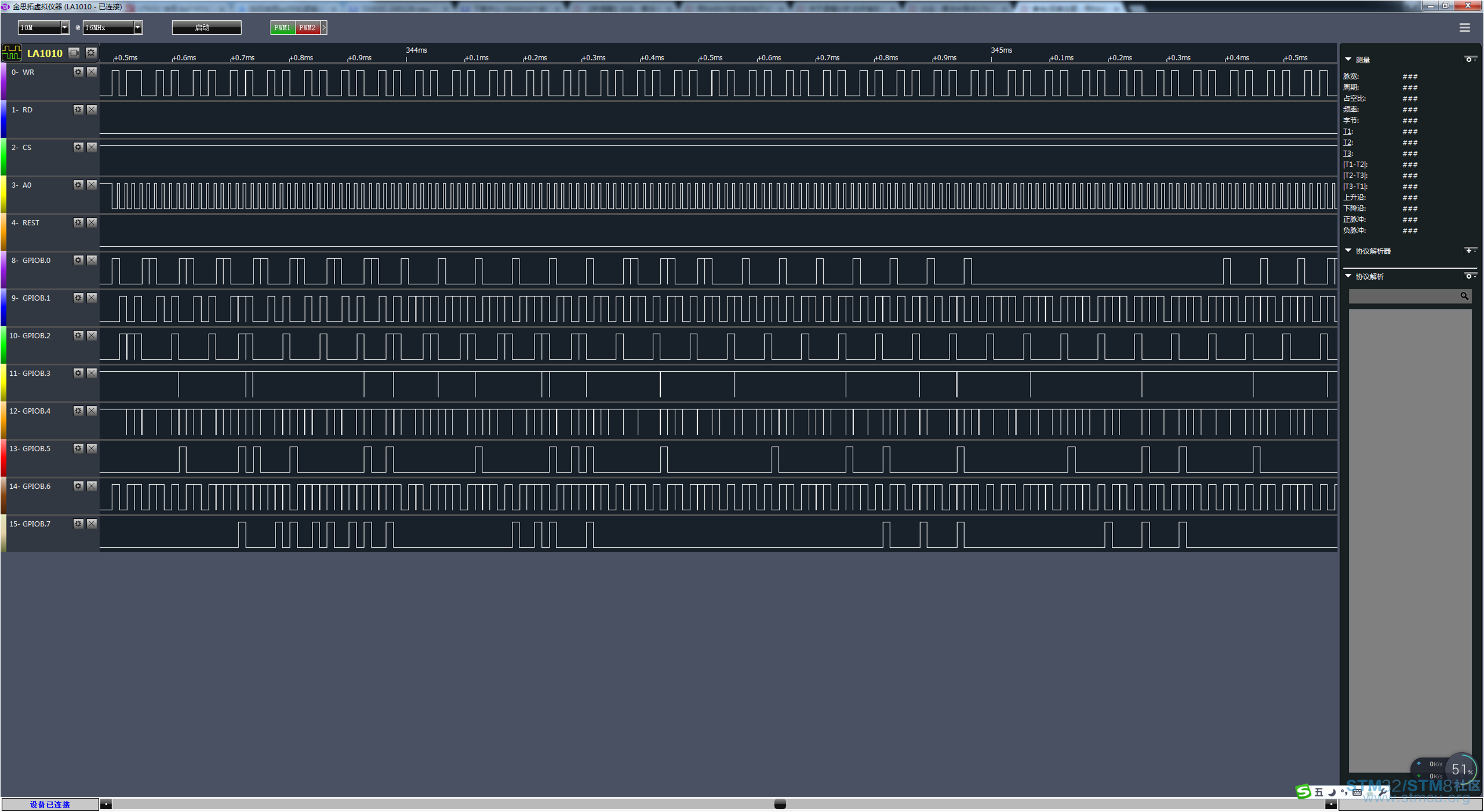

MrJiu 回答时间:2018-3-19 10:08:05
我觉得先用逻辑分析仪测量一下脚位的数据对不对。。。先确认程序的数据发送正确了,再去找其他问题。。。
