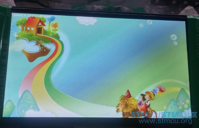

边解码边显示图片:

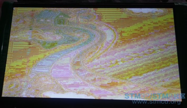

使用存储模式显示:

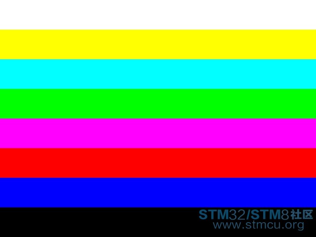

把这个测试图片刷进去试试看。以压缩包中的bmp图片为准。这个图片是经典的测试图片,如果刷进去后,显示一下就知道什么问题了。如果显示与图片效果一致,那么是数据位高低顺序有问题。
我这图片是单色全FF,RGB的组合显示效果。

你好,我测试过了,貌似显示这个色条是 ok的
