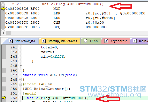

keil调试中如何通过黄色箭头指向的汇编语言找到对应位置的C代码?

watercici 回答时间:2018-3-21 16:54:00
bargagebaobei 发表于 2018-3-21 16:42
KEIL上一般C和汇编在DEBUG的时候同时对应出现的
这个我知道,但是当调试出现问题的时候,就是只能看到汇编中黄色箭头的指向,而没有C语言中黄蓝箭头,我就想通过指定的汇编或其地址找到对应的C语句,怎么找呢

watercici 回答时间:2018-3-21 17:25:52
我黄色箭头指向的汇编附近没有C的代码
wenyangzeng 回答时间:2018-3-21 18:55:14
watercici 发表于 2018-3-21 17:25
我黄色箭头指向的汇编附近没有C的代码
应该是C++编译优化等级太高了,降低试看看

STM1024 回答时间:2018-5-28 09:48:16
大部分时候都是有对应代码的,但是没有对应代码的时候也很常见,通常,你使用外部调用的函数,例如printf的时候,实际上箭头指向的地址是printf的入口地址,而不是实际代码的地址,像这种你是没办法看到实际代码的
