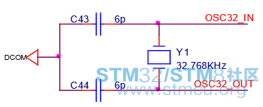

      iCore3异构双核心工控板采用32.768K无源晶体为系统提供RTC实时时钟,其电路连接图如下所示。32.768KHz外部无源晶体连接 OSC32_IN和OSC32_OUT两引脚之间,为获得稳定的频率必须加两个电容构成外部震荡电路。
图10_0 外部振荡电路

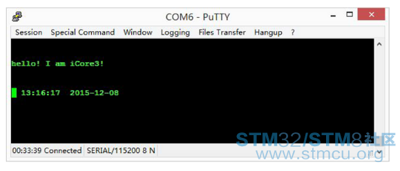

       STM32的实时时钟(RTC)是一个独立的定时器,有一组连续计数的计时器,通过软件来对其进行相关的配置,可以提供时钟功能,通过修改计数器的值可以调整时钟,最终通过串口在终端显示时间。

1、主函数

五、实验现象
      在终端屏幕上可以看到显示的时间和日期(如下图所示)。
图10_3 实验现象图
