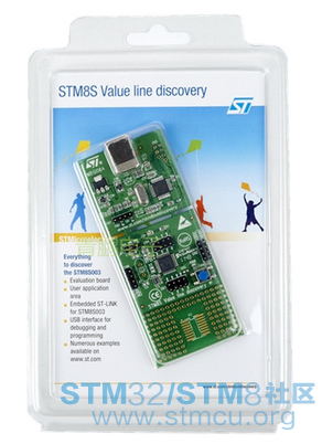

      我们在应用STM8单片机的新外设时 ,往往都会想测试一下它的功能 ,这时候最标准的测试例程就是在 3 g% u5 u) ~2 E8 S, w' K- o
官网论坛上下载的标准固件库里的例子 ,配合购买的便宜的STM8的Discovery开发板来实现。

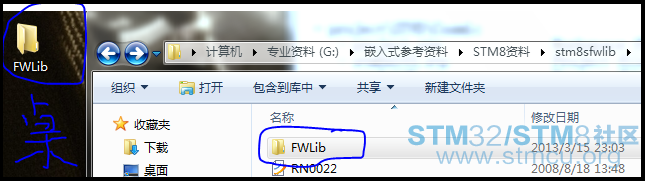

) f" c. x) b2 l4 i+ C$ Z1、把固件库文件夹复制粘贴到桌面 ,如 《FWLib》、 《STM8L10x_StdPeriph_Lib_V1.2.0》 ,因为可 6 n* m  h3 L. M
以把此文件夹当成一个工程文件夹 ; ! |5 b4 @; s4 t3 W, U

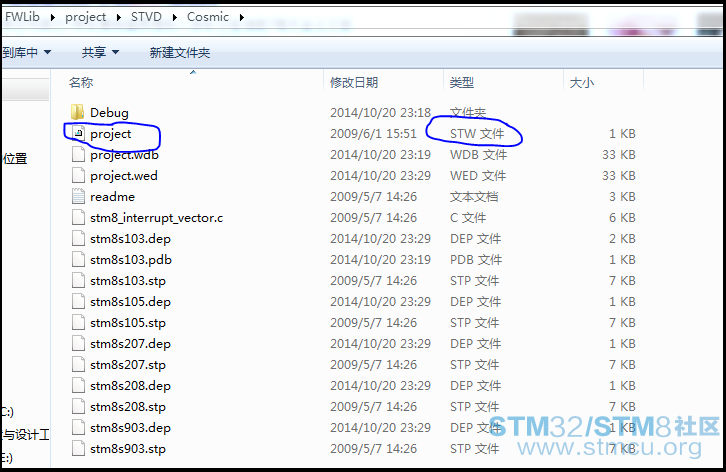

$ T/ ~5 c9 Q7 s0 _: A0 v, w. j2、打开里面的 :Project -> STVD -> cosmic -> project.stw 模板工程文件 ; . q+ n. ~) k! G! f8 f
10353318.png . S' u3 a- }; I: R* {8 f

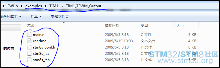

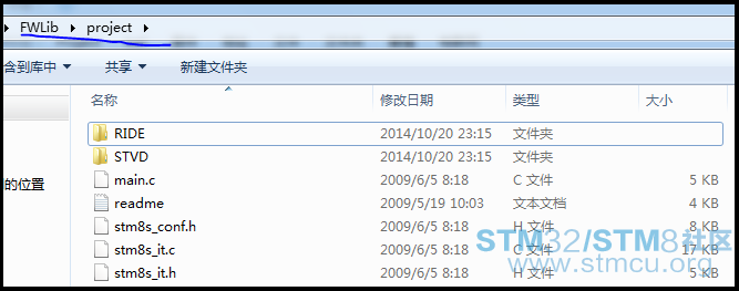

3、复制 《examples》文件夹里面你所需要的例程文件 ,如 :main.c、stm8s_conf.h、stm8s_it.c、
4 `" {0 E9 E2 j6 D" ?+ I, ^# f% ustm8s_it.h ;
! `& k+ K" |& q  u 10320277.png + h5 a# Y8 M" ~; k6 D. U- g
; [/ ?+ _& ?* G4、粘贴到 《project》文件夹下面 ,覆盖原来的文件即可 ;
* R6 `4 b, O) X& A0 ? 10297095.png 7 b7 Y" d4 b; L0 U

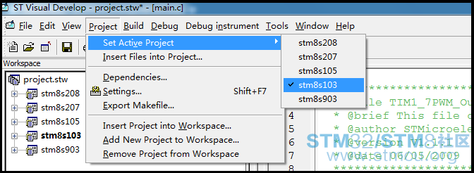

5、打开工程后 :Set active the project related to the used product: Project-> Set Active 4 O* p7 u/ l& r8 D7 ^/ c
Project,  and choose the desired project :设置活动项目 ; 5 A) u1 x, g. Q8 K8 a
10265115.png 4 D- Q* ~4 T2 k7 h) G% @! d

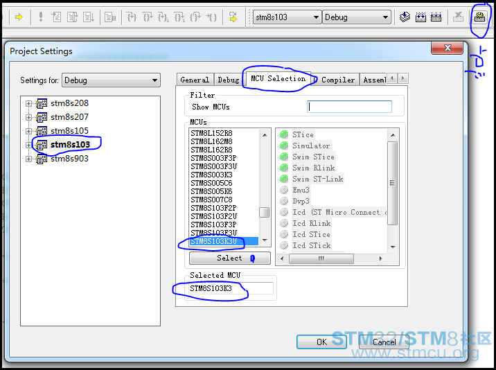

4 x; k. k0 x+ G" \0 \* q* E5 E6、然后选择目标芯片 ;
7 x7 h: {# P1 ]# \% N# a2 t0 f 10232667.png

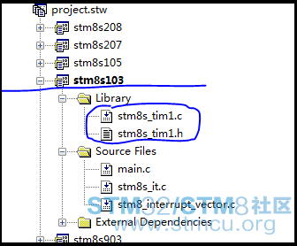

7、最后就可以按照一般调试单片机的操作方法 ,编译下载或仿真示例程序 ,并观察现象了,迅速验证例程~
$ j4 T- A5 v6 P/ ?% q 10194540.png ( J9 H; W9 }; |2 y3 W+ [% X
8 I4 r' X( l0 R' o: b# ?
要记得添加例程所需的库文件 ;
