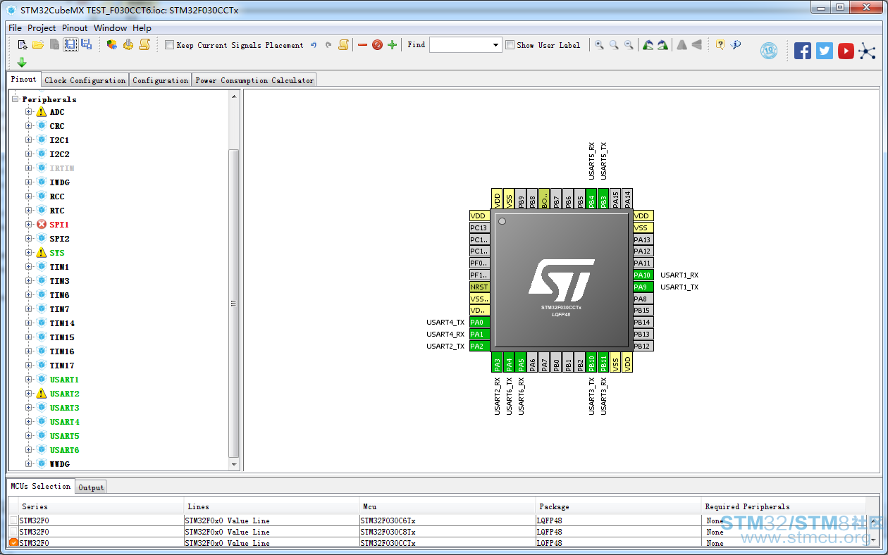

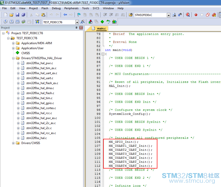

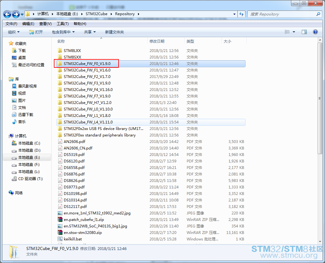

七哥 回答时间:2018-3-22 12:42:15
你用的是HAL库,不是标准函数库,标准函数库中找不到“stm32f030xc.h”这个文件。
HAL库的话,用STM32CubeMX建个工程。
串口1到6都有。
HAL库版本,V1.9.0
