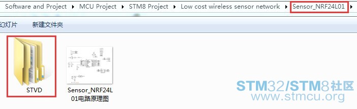

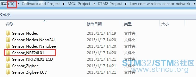

+ @0 |3 }$ X/ `; M1 z1、在D盘根目录新建 工作空间 文件夹,命名 Sensor_NRF24L01 :
: P7 M7 R9 a" s% O8 g4 v* U. u( S. x# H 12eafc4ce7fddaaa832f5b423c4139b9.jpg
2 m0 I# y9 K( h

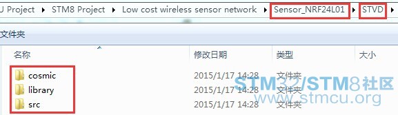

7 i3 C/ O! x" |3 j2、在工作空间里依层次创建STVD -> (cosmic、library、src )文件夹,cosmic里要存放工程文件以及编译调试文件,library里要存放驱动文件,src里要存放你编写的用户程序:9 D8 d  z: G9 ?+ E! V% r: j4 `8 E2 O

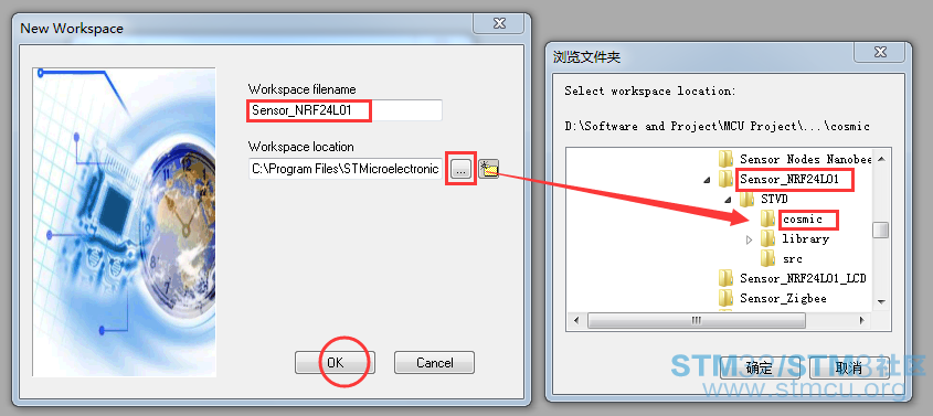

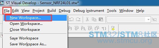

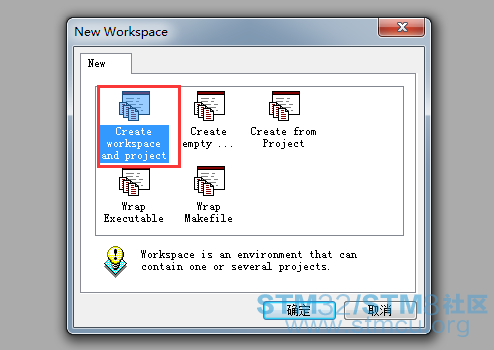

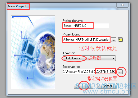

3、 新建工程 :打开STVD开发环境,选择File -> New Workspace -> Create Workspace and Project -> ,填写你新创建的 工作空间名 :Sensor_NRF24L01,并指定 工程文件存放位置 到你上步建立的 comsic文件夹 ,点确定,然后填写 新工程名: Sensor_NRF24L01,最好同名,这时候工程文件存放位置是默认的上次指定位置不需要修改,指定编译器为STM8 Comsic并指定 编译器的安装位置 ,点OK,这样一个新工程就创建完毕;0 u' h- S+ A5 m; H# p/ F* v

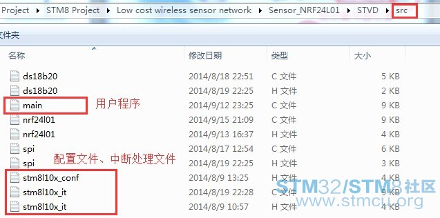

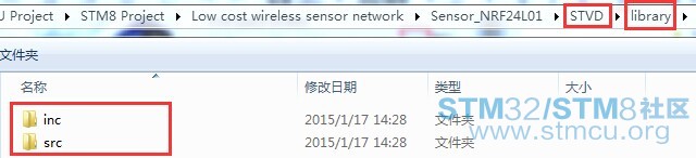

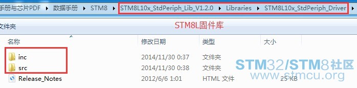

1 T4 T3 P) W2 ?+ i$ l: k4 p4、 完善编译环境的文件层次 :把你下载的 STM8L10x_StdPeriph_Lib_V1.2.0固件库 里的 Libraries外围驱动文件夹 里的两个inc和src 文件夹 ,复制粘贴到你的工程文件夹的library驱动库文件夹里。然后把comsic工程文件夹里的main.c文件剪切到src用户程序文件夹里,所有的可更改文件都放在这个文件夹里。在上面的固件库中搜索并 复制 配置文件和中断处理文件 到 src里 ;

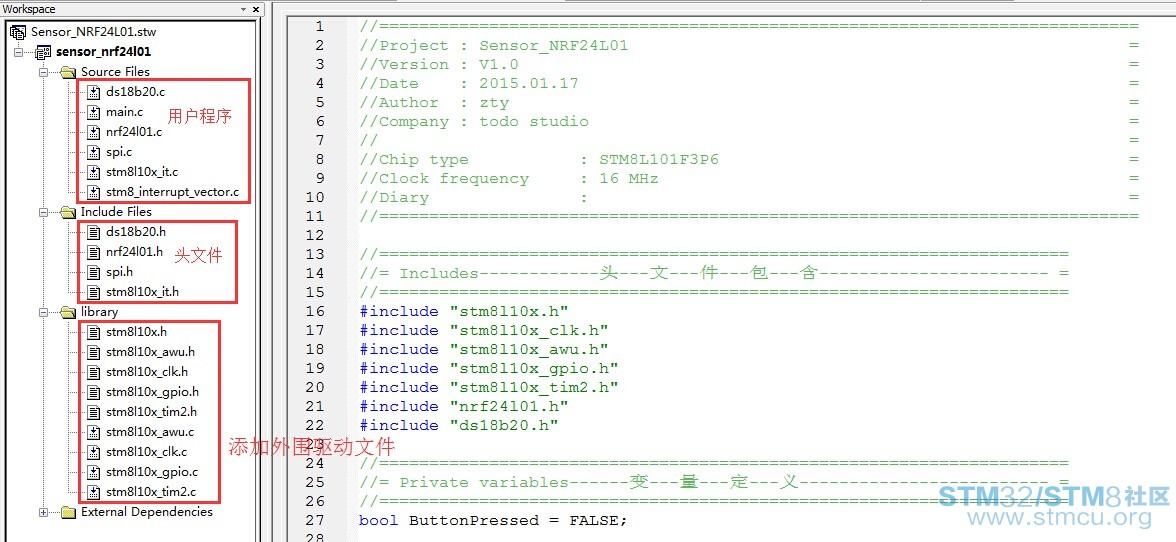

5、 开始写程序,编译调试 :首先添加头文件和驱动文件,然后编写用户程序,编译建造,成功!接下来就可以插上 ST-Link连接 目标板下载、调试程序了;
