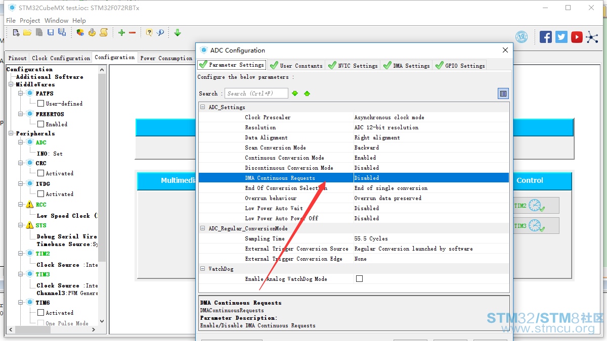

如题:不开启ADC主循环里工作正常,开启ADC后ADC工作正常但是主循环工作不正常,求指导下

我关掉DMA连续请求就可以的,但是ADC只采集一次

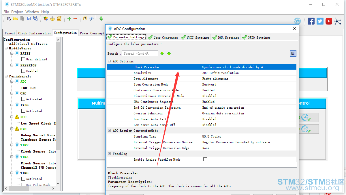

解决了,如上图。我将时钟模式选择成异步模式了。要选择现在这个模式就正确了
