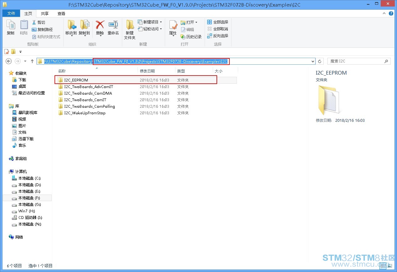

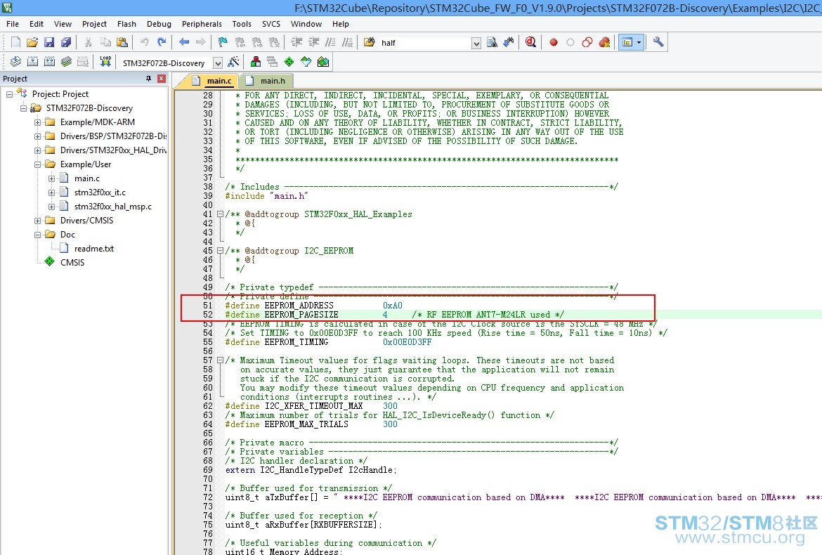

HAL库中有一个F072的,路径“STM32Cube_FW_F0_V1.9.0\Projects\STM32F072B-Discovery\Examples\I2C\I2C_EEPROM” #define EEPROM_ADDRESS 0xA0 //地址根据,你A0A1A2的状态改,如果全接0了,那就是A0 #define EEPROM_PAGESIZE 8 //这个改成8,24C02一页8字节

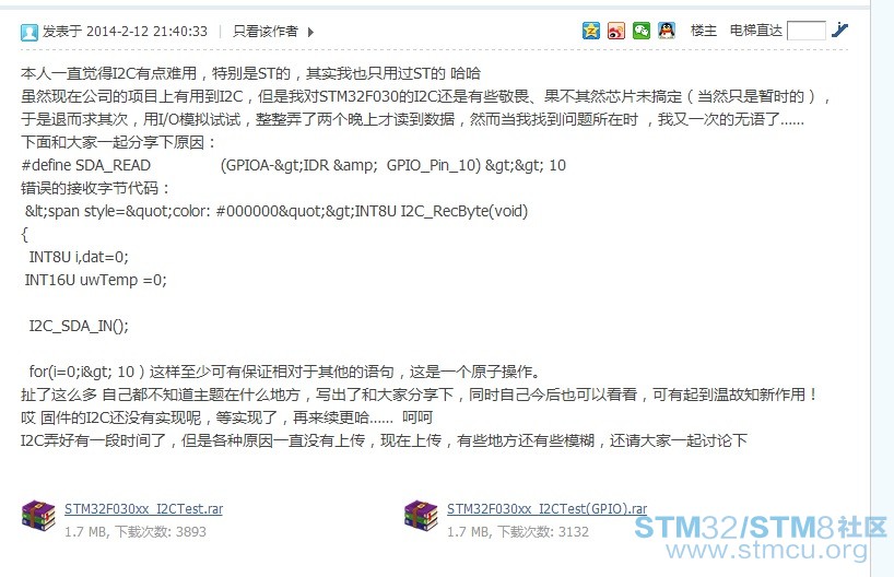

Tcreat 回答时间:2018-3-23 10:57:05
社区有类似的帖子 还是建议LZ先搜索下 不要一味的依赖   这是我14年发的帖子:https://www.stmcu.org.cn/module/forum/thread-577721-1-1.html

您好,我大概看了一下。您这里面用的是ANT7-M24LR,它和24c02的IIc读写程序可以一模一样吗?我看过几个EEPROM IIC读写程序都差不多。不知道您这ANT7-M24LR与24c02读写程序是否完全一样。是不是说只要地址A0-A2一致,代码完全不用变?C:\Users\Administrator\Desktop\qqwew
