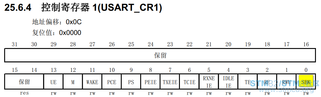

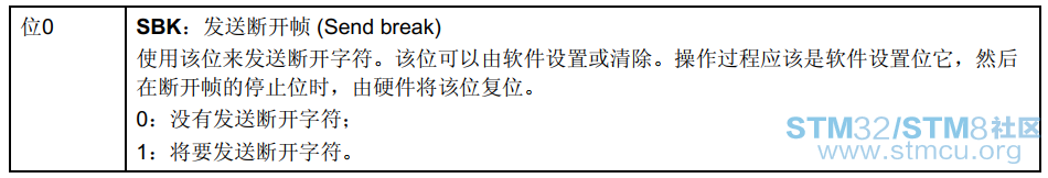

STM1024 回答时间:2018-3-28 17:58:08
你可以看看库函数是如何实现的,这个在stm32f10x_usart.c的618行(库版本3.5):
  1. /**
  2.   * @brief  Transmits break characters.
  3.   * @param  USARTx: Select the USART or the UART peripheral.
  4.   *   This parameter can be one of the following values:
  5.   *   USART1, USART2, USART3, UART4 or UART5.
  6.   * @retval None
  7.   */
  8. void USART_SendBreak(USART_TypeDef* USARTx)
  9. {
  10.   /* Check the parameters */
  11.   assert_param(IS_USART_ALL_PERIPH(USARTx));
  12.
  13.   /* Send break characters */
  14.   USARTx->CR1 |= CR1_SBK_Set;
  15. }
看看CR1寄存器中的字段: 1.png 2.png 具体细节被硬件隐藏了,应该是和楼上所说的一样,要参考串口协议。
参与人数 1蝴蝶豆 +4 收起 理由
zero99 + 4
