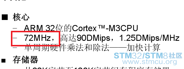

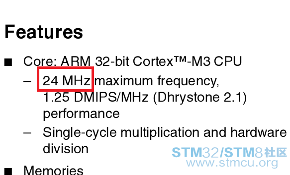

F100主频24MHZ,F103主频72MHZ,系统时钟配置不加修改直接套用,如何得到正确的工作参数?

不是把一个软件烧到2种片子上了

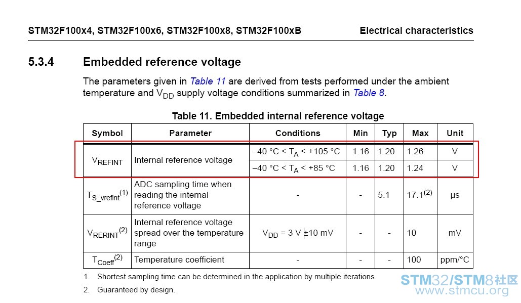

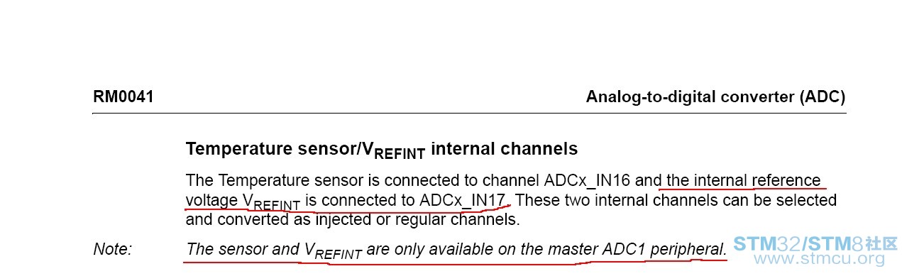

七哥
回答时间:2018-3-27 00:49:39
a0a.1 0b0c
应该不至于有这问题,要有的话,那在网上都能找得到。
看下你的电路原理和程序,AD参考电压是直接接的VDD 3.3V吗?
你采一下内部Vrefint电压看看,如果这个电压采得准,说明VADD电压没问题,AD没问题。如果这个电压都采不准,那要么是VADD或外部AD通道电路有问题,要么是程序有问题。
