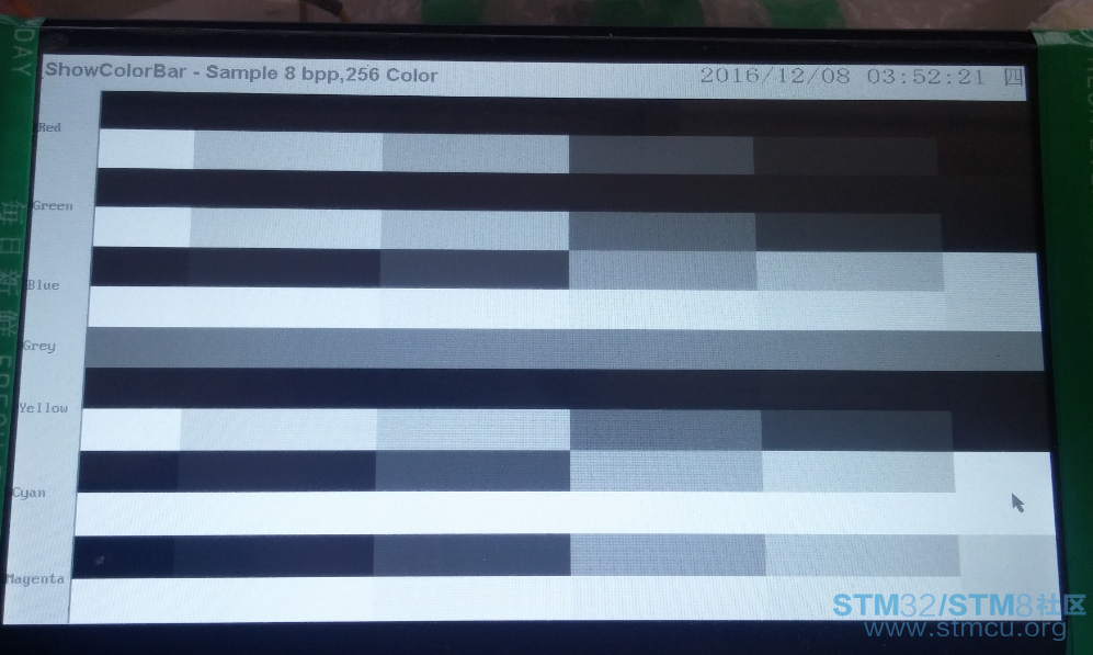

移植st官网的stm32f756工程里面的 emwin,貌似显示AL88格式没有彩色,
移植文件路径如下:
STM32Cube_FW_F7_V1.11.0\Projects\STM32756G_EVAL\Applications\STemWin\STemWin_acceleration\EWARM
#define CMS_ARGB8888 1
#define CMS_RGB888   2
#define CMS_RGB565   3
#define CMS_ARGB1555 4
#define CMS_ARGB4444 5
#define CMS_L8       6
#define CMS_AL44     7
#define CMS_AL88     8
1-5显示彩条正常,
6-7 没有显示
8显示黑白彩条,没有彩色

AL88格式显示是没有彩色的,灰度图。
A:透明度
L: 亮度

明白了,那就是说明我的显示是正常的了,多谢多谢了啊
