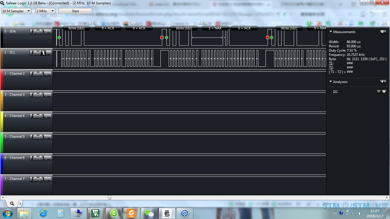

这个是我用逻辑分析仪抓到的数据,第二个写寄存器地址,收到的响应是NACK,这说明什么呢?
废鱼 回答时间:2018-3-27 11:26:22
写完以后,记得要STOP一下,可能是因为8563处于忙状态。

watercici 回答时间:2018-3-28 10:41:06
结贴:
I2C通信,首先肯定STM32F103要进行I2C通信,这要设置SDA的方向;
其次,之所以一直接收到NACK ,说明从设备没有收到有效的地址,可是主设备发送没有错,于是用示波器测了从设备的电压,和时钟,发现晶振有问题,竞争给的不正常
