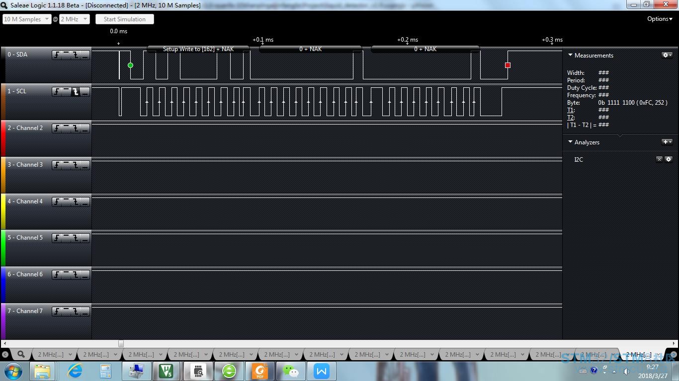

watercici 回答时间:2018-3-27 09:23:53
清/ts囸図 发表于 2018-3-27 08:49
用示波器看看引脚的波形,
I2C时序对不对
I2C从设备地址对不对
我是用逻辑分析仪抓的,时序和地址发的没有问题
watercici 回答时间:2018-3-27 09:34:07
toofree 发表于 2018-3-27 09:13
主程序在哪里?可能不是模拟I2C时序问题。
贴个工程上来。
不好意思,工程不方便贴,我这个程序还没有调试到主循环中,只是main函数中的初始化,我觉得其他模块应该不影响它,我的从设备是PCF8563,我觉得它是不是没有收到数据啊

七哥 回答时间:2018-3-27 09:38:17
知道第一个字节发送的时候没收到ACK意味着什么吗?
就是说,在这个地址就没找到有I2C设备。如果确定你的8563地址没错,那看看前面一个干扰脉冲怎么回事。
watercici 回答时间:2018-3-27 09:48:08
就是说,在这个地址就没找到有I2C设备。如果确定你的85 ...
那个干扰脉冲有影响吗?因为我在初始化IO口后,IO口的电平都是拉低的,然后我在初始化中加了一句“        GPIO_SetBits(GPIOB,GPIO_Pin_11|GPIO_Pin_10);”之后,就会有前面的那个低脉冲了
