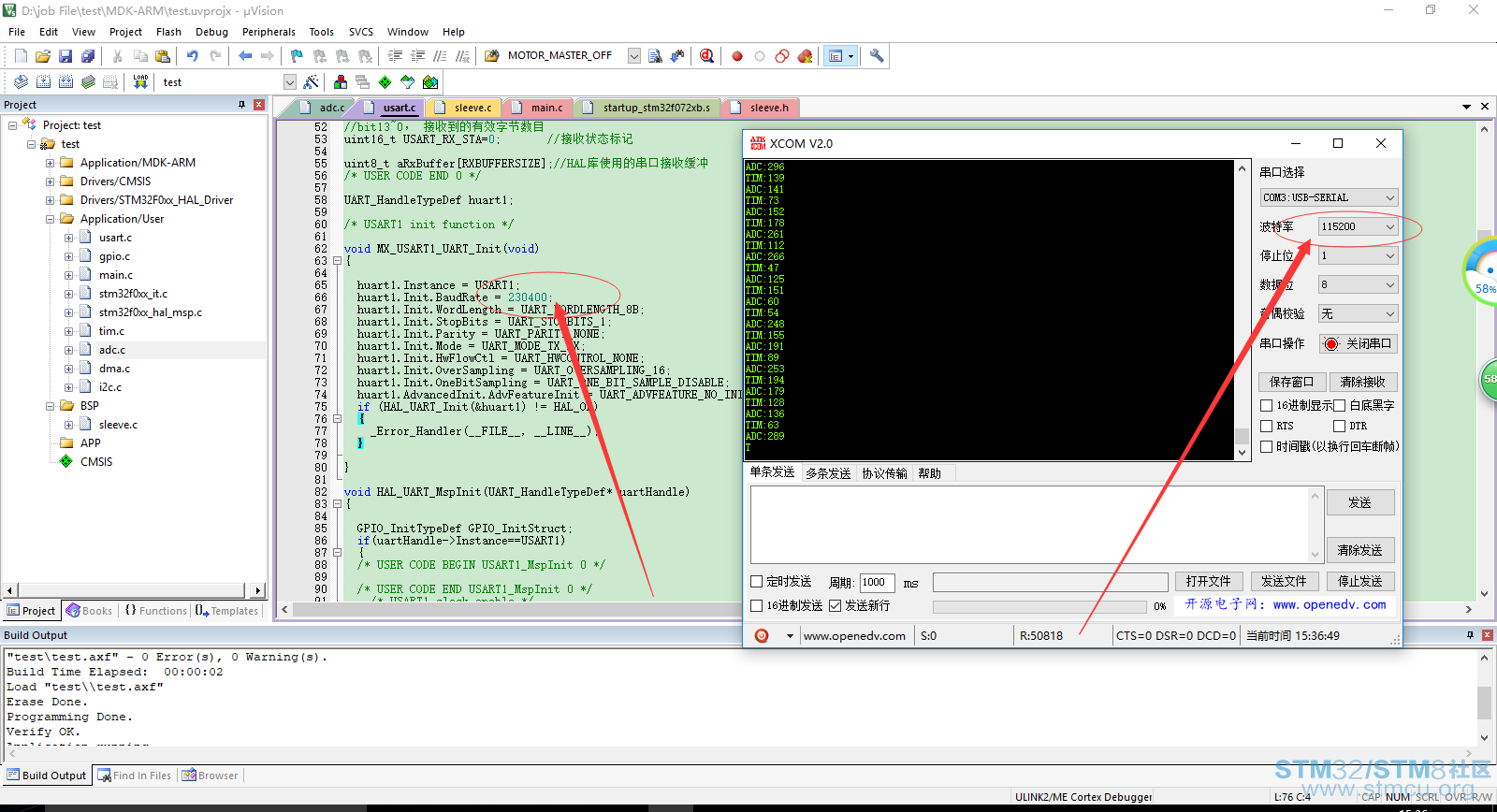

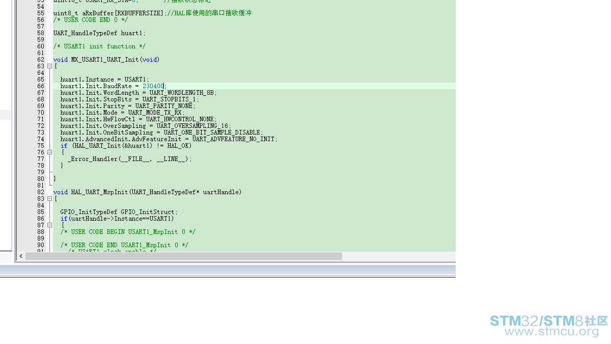

如图是我的配置,但是实际的波特率只有预设值的一半,有人指导下么

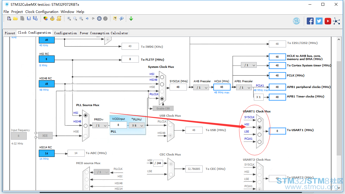

搬砖工 回答时间:2018-3-26 16:44:29
anobodykey 发表于 2018-3-26 16:29
这个一看就是时钟的问题,你得先确定你的时钟频率跟你所设置的一致才行
这是我的时钟配置,新手。大佬指导指导

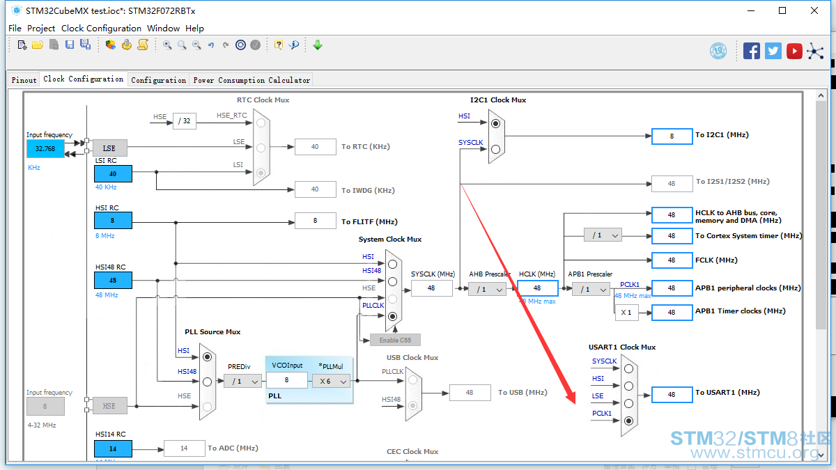

搬砖工 回答时间:2018-3-26 17:19:51
由于我串口时钟配置成由PCLK1时钟提供,改成HSI时钟提供就正常了

wofei1314 回答时间:2018-3-27 09:04:37
其实你只要设置HSI48作为时钟源,后面输入48就行了,其它的基本上都不用管....
