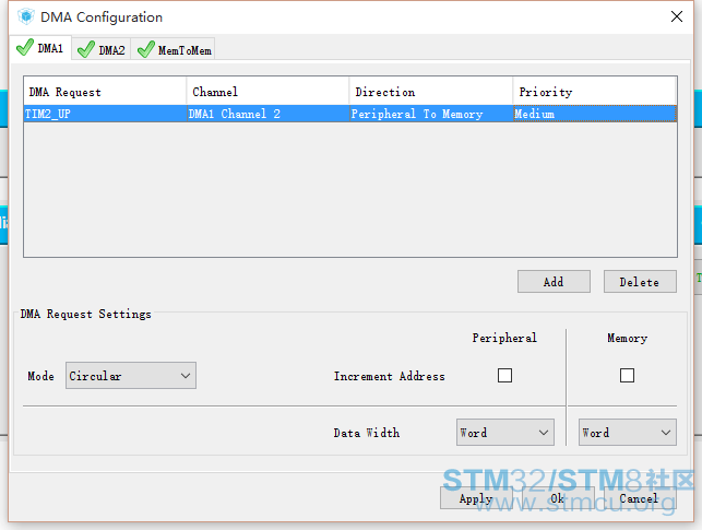

DMA配置是这样的:

1、楼主的DMA Menory Increnent Address “原地踏步”,如何得到正确数据?这个选项要打勾。
2、Data Width 按理要选择HalfWord
参与人数 1蝴蝶豆 +3 收起 理由

Hackerpro 回答时间:2018-3-27 09:10:11
2、Data Widt ...
谢谢元老的回复!
字宽我理解,设置好了,不过问题没有解决
我只是要这一个寄存器的值啊?不太懂打勾自增是什么道理
另外,我简单的打上了,问题还是一样
麻烦指明下好么?非常感谢

wenyangzeng 回答时间:2018-3-27 10:18:08

Hackerpro 回答时间:2018-3-27 11:52:43
wenyangzeng 发表于 2018-3-27 10:18
DMA操作时如果DMA内存地址不加1,所有操作都覆盖在同一地址。而如果只要1个变量值,就无需使用DMA了。
不知道这样是否会造成错误,不过我本意确实是这样:DMA把CNT寄存器值自动循环更新到变量
另外,HAL接口里没有找到获取编码器当前的值的函数,我也是很困惑,不会只能自己读寄存器吧?
