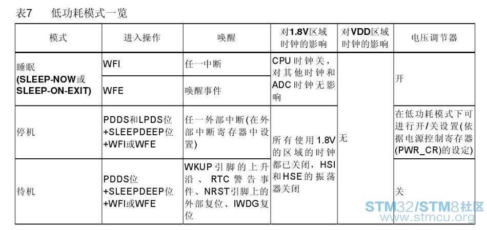

参与人数 1蝴蝶豆 +3 收起 理由
zero99 + 3
miracle533 回答时间:2018-3-27 18:50:26
bargagebaobei 发表于 2018-3-27 12:49
当然可行  就看你进入什么模式下了
你好 我进入的是停机模式,试了还是不可以
