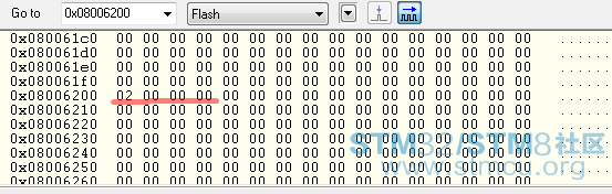

flash某位置已经写好数据,能否不用擦除继续覆盖写入数据
LJYHN 提问时间:2018-3-27 10:25 /
如图所示。地址0x6200位置处,已经写入了0x00000002,能否再次在地址0x6200处再次写入另外一个数据,例如0x00000003.求教各位大神指点如何操作。我在测试时发现如果第一次写入的是0x00,可以再次写入别的数据,如果写入非0数,就不能再次写入了。

貌似不可以 只能弄出来 然后擦除 在和后续数据一起再写进去

嗯,flash擦除次数只有10K,想着尽可能少擦除,不然用不了几次就废了

先读出这个扇区的所有数据放在数组中,然后在数组中把你要写入的数据写到相应的位置,再次擦除该扇区,再把数组中的内容写入扇区,这样又可保存扇区中原来的内容,同时也写入的自己的数据。

flash不是只能把位1写成0,0要变回1只能擦除嘛。擦除之后flash都是FF,写入时就是把FF中的某个bit位1变成0 ...
可能编译器在线调试时取反了吧

嗯  目前看只有这一种办法了
疯de_恒 回答时间:2018-3-27 11:00:09
是对位操作的,如果flash里改位是1,那可以把其改为0,如果是0,那只能擦除了。可以用位做计数用,节约擦除次数。

用位做计数用?如果将flash的写入看作位操作,加入某已经写入的32位数据0x00000003,是不是再次写入0x00000001是可以的,但实际测试是不行的

STM32的Flash写入不是按位写入的,而是按照半字或者字写入的,也就是两个字节或者四个字节,一个字节一个字 ...
嗯嗯 好 只能这么干了

1.STM的一些芯片FLASH擦除后是0,而不是0xFF,具休看datasheet.
2.STM的一些芯片(测试过F407)支持位写入,即如果擦除后为0xFF,则可分几次将位置0,但不能置1.例如可以按顺序写入以下数据:0xFE  0xFC  0xF8  0xF0  0x70  0x30  0x10 0x00,如第一次就写入0x00,那后续不能改成其他数据了。如果擦除后分别写入0xF0  0x0F  则结果是0x00;
3.STM的一些芯片只支持字节写入,即写入第一次后不能更改了,除非擦除。

要看具体DATASHEET,
1.一些型号的FLASH擦除状态是0x00的,支持0->1,不支持1->0。
2.一些型号支持位操作,一些型号不支持位操作。
