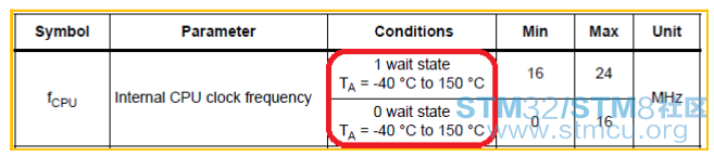

切换主时钟源后程序就出问题这种情况,看来问题很可能出在 HSE 上,必须对外部晶振进行检测。原本思考是否 HSE 外部晶体的振荡是否存在什么问题,但是在使用示波器进行检测后发现 HSE 已经是在正常的振荡当中了,而且波形很漂亮。但是,在示波器上看到频率是 24MHz。检查晶体上的标记,果然是 24MHz 的频率。所以,客户在使用 STM8AF52A9 时,为了提高性能,使用了最高主频 24MHz。$ x  c7 i$ f0 R2 r/ A( x
# q, V7 d0 k, N  ~
客户所遇到的问题应该就出在 24MHz 的使用上了。客户以前使用都是 16MHz 的主频。STM8 要求,如果用户使用的主时钟# I8 u, I, h4 W" D. t
频率超过了 16MHz,那么 Flash 以及 EEPROM 的访问需要配置 1 个等待周期。0 g; d" R3 s* c7 }, I' \. E

STM8AF52A9 数据手册可见如下:5 b0 n4 k" y" m
" D2 K+ ]$ s6 w; r9 }* Z: N) Q  ]5 U' k. x8 d* m4 y, Z
