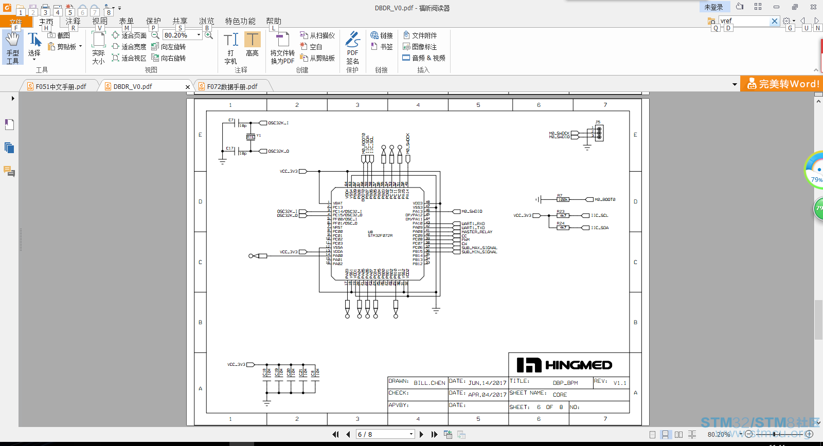

搬砖工 回答时间:2018-3-29 11:46:10
bargagebaobei 发表于 2018-3-29 11:23
我理解的楼主的vdda因该直接连接到vdd上了 楼主我建议你打断点看看  因为任何一个中间的处理步骤都有可能导 ...
这是电路图,我就测了个裸数据啊,直接将数据打印了,都没计算。就用到两个函数,一个自校验,一个启动函数

搬砖工 回答时间:2018-3-29 14:28:01
bargagebaobei 发表于 2018-3-29 13:01
只是怀疑 因为你自己描述的是很简单 所以只能怀疑 建议你自己看断点  要是我就看断点数据 ...
谢谢老哥,已经解决了。是电路问题,ADC检测是准确的,这是由干扰造成的
搬砖工 回答时间:2018-3-29 14:28:42
pythonworld 发表于 2018-3-29 13:56
输入端直接接3.3V看看采样到的数据是多少?是否存在数据转换,直接输出16进制数看看! ...
谢谢老哥,已经解决了。是电路问题,ADC检测是准确的,这是由干扰造成的。多亏你的方法,我才查出来。硬件不是我做的,坑啊

搬砖工 回答时间:2018-3-30 09:12:43
feixiang20 发表于 2018-3-29 22:15
说了这么多,感觉还是配置参数出错
不是,测量值没有翻倍,而是硬件滤波没做好,干扰就有将近一半这么大。但是万用表测不出来干扰抖动,最后是用示波器查出来的
