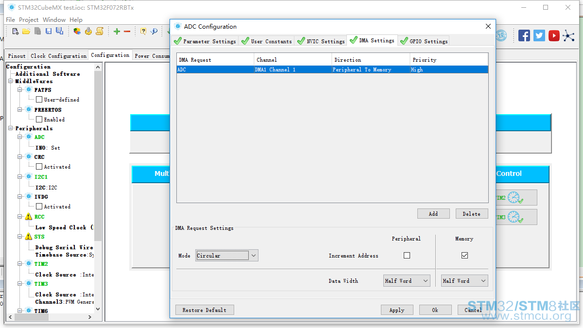

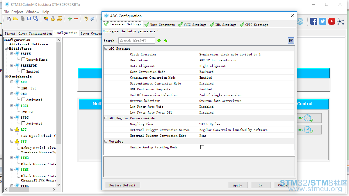

我用基于HAL库的F072的ADC加DMA采样时,采集到的数据是实际值的两倍。我的配置如上图,求指导

琦子 回答时间:2018-3-29 10:00:25
看配置没有问题 你的算法在哪里 贴出来瞅瞅

搬砖工 回答时间:2018-3-29 10:14:12
直接就是裸的啊,我看的就是它出来的值。还没转换
明明1.2V应该是1600多,但是它有3200左右,其他类似
琦子 回答时间:2018-3-29 10:30:36
零点校对了吗

搬砖工 回答时间:2018-3-29 10:45:14
校准了
