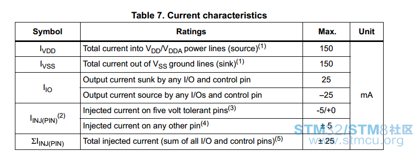

麻烦问一下 io口输出的最大电流是25MA吗  要配置成推挽输出吗

输出的最大电流是25ma吗?(英语不好 上面发的表格图不怎么能看懂==!)

对呀,最大下拉25mA,比如你接1只LED,限流电阻上就能测得压降,除以阻值就是电流了。

还是别整某个IO的最大输出电流了,整个片子的最大输出电流是有限制的。
一般使用单个IO输出电流不要超过10mA,最好5mA以下。
MCU是用来做控制的,不要指望它能给你驱动多大电流,要大电流可以在在外部加驱动。
