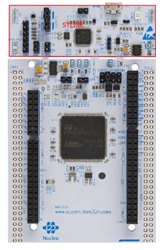

近日有客户反馈,使用基于 STM32L496 的 Nucleo 板的 LPUART 做打印输出时,电脑端始终没法出现任何 信息。根据该开发板使用手册说明,外设 LPUART 的 TX/RX 脚【PG7/PG8】默认与开发板 STLINK 部分的 VCP 端口相连,这样做可以省去飞线的麻烦,更不需要外接 USB-UART 转换器件。1 \6 {& c2 G% H1 f4 B2 x" ^

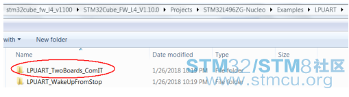

客户的 LPUART 相关代码是基于该 Nucleo 板的 cube 库例程修改而成。

先基于例程配置使用 PB10/PB11 通信口做打印输出。用飞线接到 STM32L496 的 Nucleo 板 STLINK 端的 VCP 接口,输出正常。说明 STLINK 端的 VCP 端口、LPUART 外设以及 PC 端 VCP 驱动的安装都是正常的。

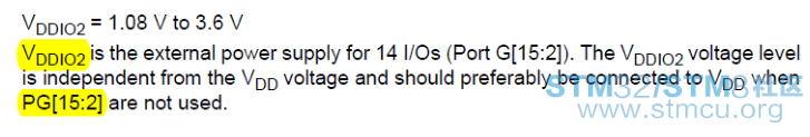

6 h  X- `( `/ V( j查看手册可得知,端口 PG[15:2]的供电由 VDDIO2 负责。现在需要用它,VDDIO2 脚应接上相关电源。1 ~) S( |  ^/ O; r" L
* M4 M% H% Z; N7 z8 h5 X% V0 \! ^# j

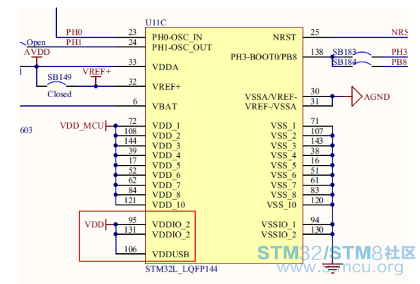

通过查看 NUCLEO 板原理图可知,VDDIO2 已经与 VDD 相连了。
