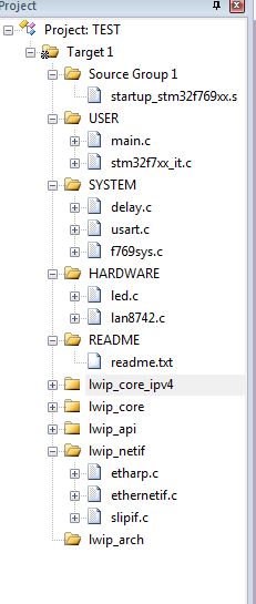

stary666 发布时间:2018-4-2 14:46
一直以来都想搞个寄存器配置版本的ETH,最近时间充裕,花了近2周,昨天终于实现了以太网的连接,上图 % ^* J8 _5 q  w* Q& ?+ G
6 K3 l) z; w5 p: W! m7 x8 l, `, `  E" Y6 i* c0 e, q; H4 T
  j7 i" s# f6 ~# P$ {! Q* ^- N
* W3 J9 q& K8 _5 i8 n, C+ _
这是打印结果
1 [3 l5 c1 M- {# U 下面详细说明一下
& c1 ~" D( p. ] 首先实现lan8742的驱动
+ O: {7 W3 ^+ e) k4 W+ @

下面开始移植lwp141,步骤就不说了,网上有  . T2 V1 X0 o# ]
