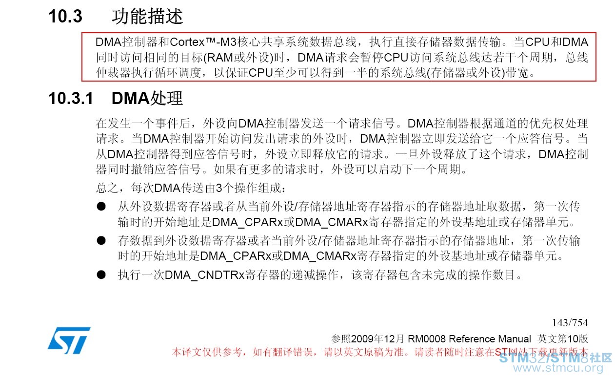

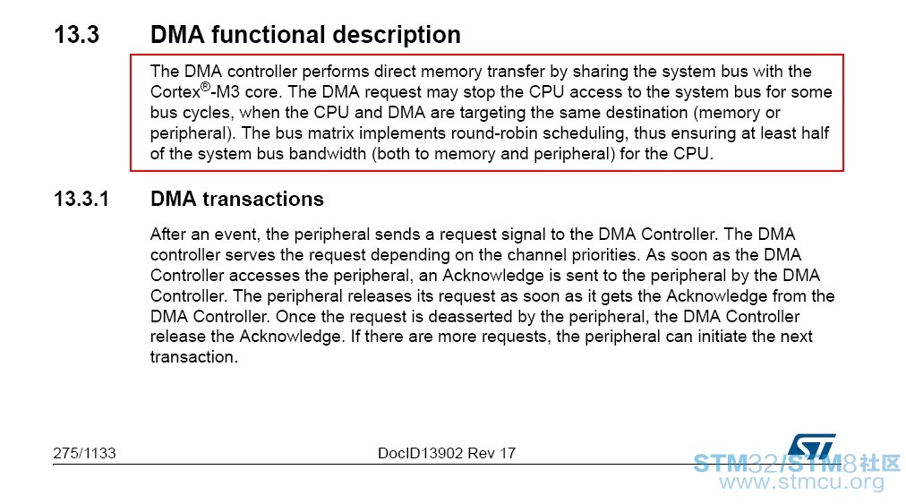

关于DMA,在RM0008手册上是这么描述的。见下图:
来个中文版的。
可以说明问题了吗?
就是说DMA的写和CPU的读不会冲突。由于有了总线仲裁器执行循环调度,CPU至少会有一半的时间可以占用系统总线。
CPU有占用系统总线的时间,那么就可以访问SRAM,因为SRAM也是挂在系统总线上的。
