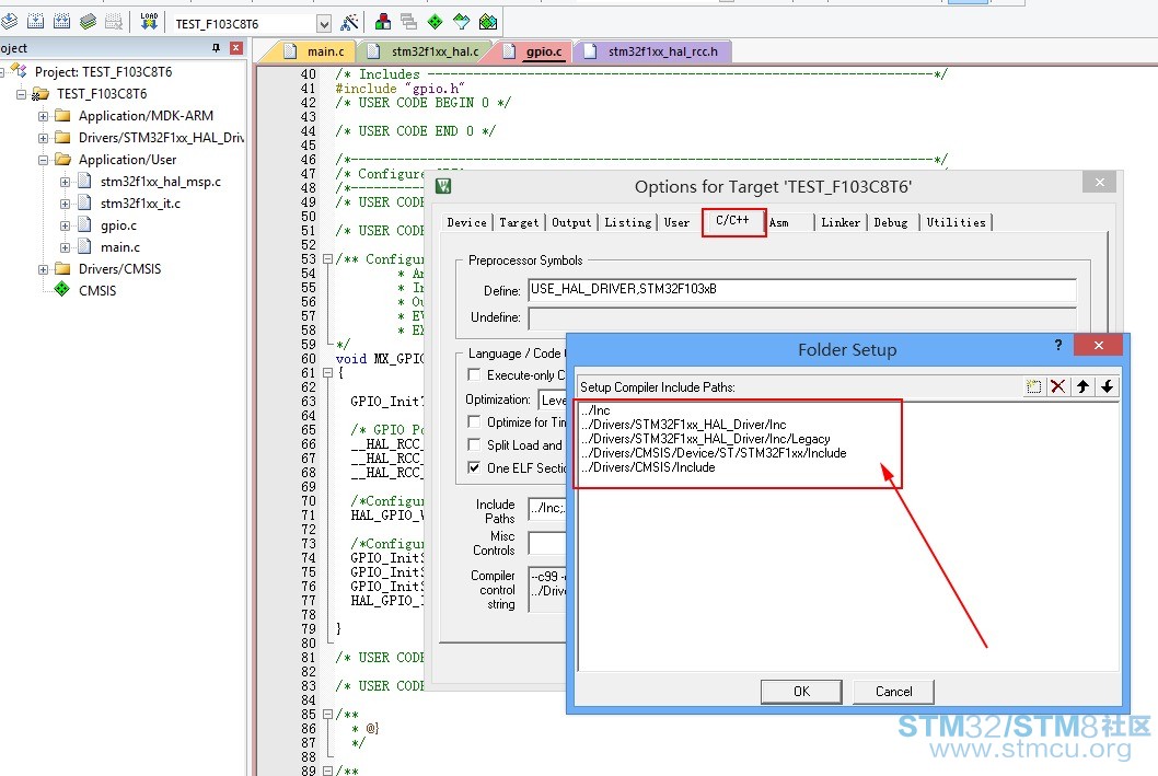

在KEIL4里开了一个新工程,编译的时候老提示STM32f4xx-conf.h打不开或不存在。但我把这个文件放入工程下user文件里,也是一样一样滴,于是又把这个文件放入其他文件夹下,还是一样,怎么回事啊

查看一下 KEIL的设置 C/C++选项卡的设置

就是Define和include paths吧,都设置好的。这个文件要放入工程下的文件夹里吗

确定包含你的“STM32f4xx-conf.h”文件所在的路径了吗?

头文件包含的路径设置一下

头文件的路径一定要注意

请检查是否设置了头文件路径以及确定头文件路径深度是否过长

如果还是不懂的话,建议直接使用
#include "完整的路径\STM32f4xx-conf.h"
" "则表明是用户提供的头文件。
直接输入完整的路径,就可以了。

头文件路径未申明清楚
