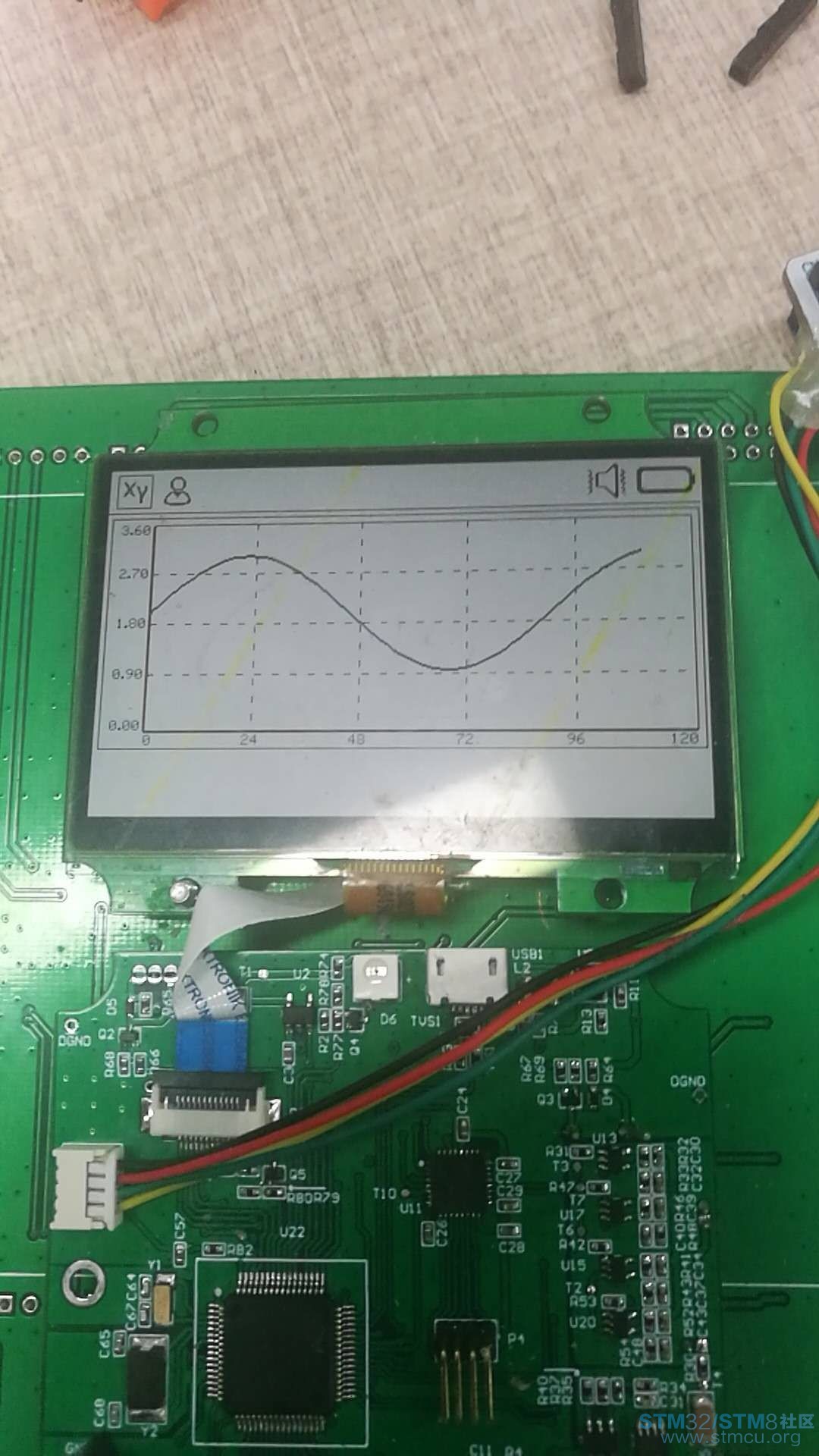

一窍不通的石头 回答时间:2018-4-13 11:31:24
屏幕是小日本的menmory lcd,驱动已经起来了,不是用的官方的驱动,现在字符串,按钮,画线都可以正常显示,graph就不行

一窍不通的石头 回答时间:2018-4-20 17:14:59
自己用emwin基本函数写了一个,凑合用吧
