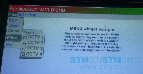

请教下,移植官方的emwin menu 历程,在此基础上又增加了一级菜单的坐标哪里可以设置?
也就是上图中的 CCTV 1 - CCTV 4 的菜单与File 1 菜单之间的间距在哪里可以设置???????
官方的历程没有看懂,也不知道他的一级、二级之间的间距是哪里设置的 ?

hi,这里有个参考文件你可以看看。
MenuWorkaround.zip
下载
3.94 KB, 下载次数: 11, 下载积分: ST金币 -1

多谢多谢啊,我研究研究一下看看
