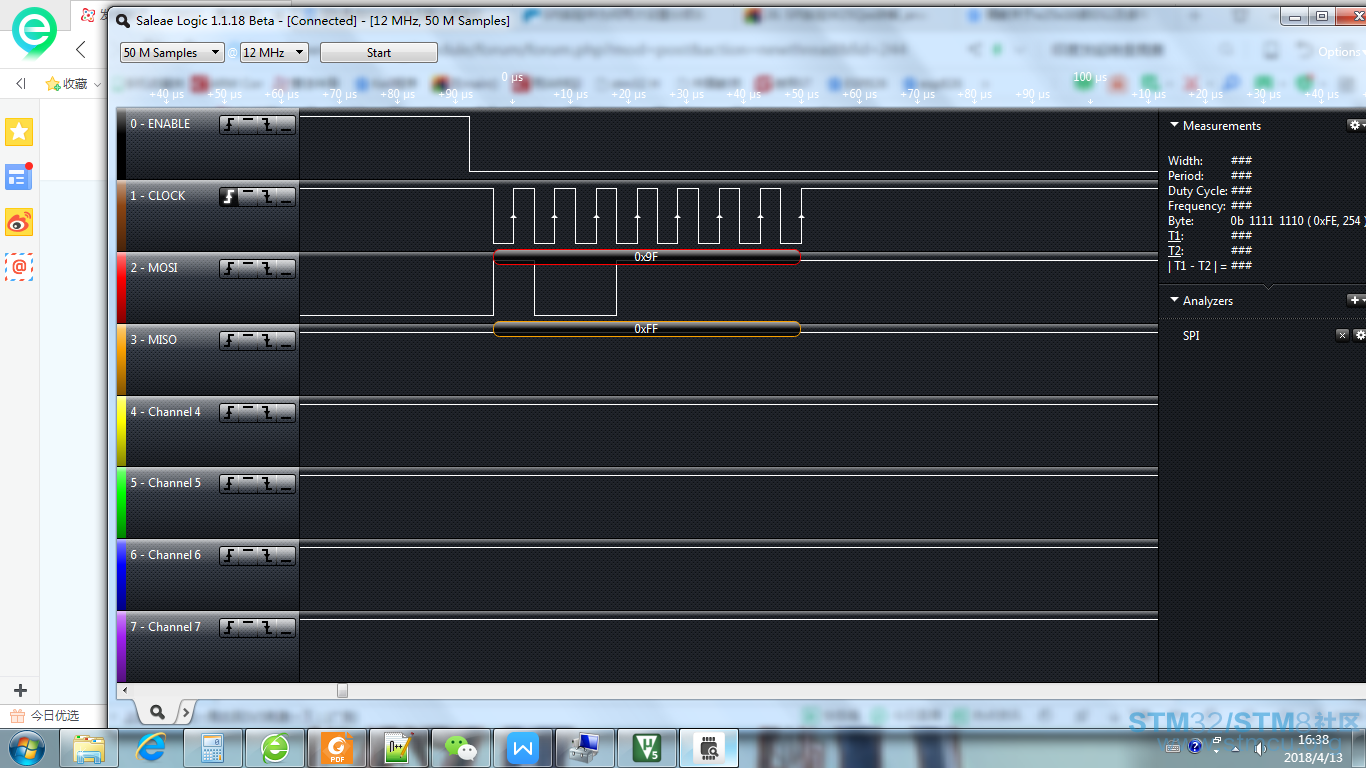

我的SPI通信初始化中的分频系数是256,但是读取芯片的ID的回复不正确,如图:
不知道SPI通信的分频系数应该如何确定呢?

我看逻辑分析仪的抓取情况,应该是没有回复,应为时钟只有在发送数据的时候才产生,发送完0X9F之后就没有时钟了,这个是为什么呢?

结贴:这个是因为SPI的接收也是有主机发起的,所以在接收的时候主机也要发起数据,才有时钟信号,才能接收从机发来的数据
