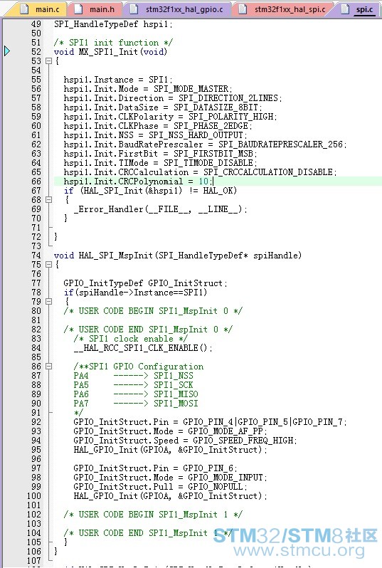

我利用STM32CUBEMX生成SPI的程序,可是程序下载之后连时钟信号都没有~~哪位好心人帮忙给看一下问题在哪里?在此谢过了

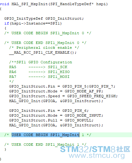

是的,它是作为输入,但是它是作为外设的输入,所以必须是AF,不是GPIO的input...我不知道你怎么设置的,也不知道版本,但是我可以告诉你的是,这个设置是错的.

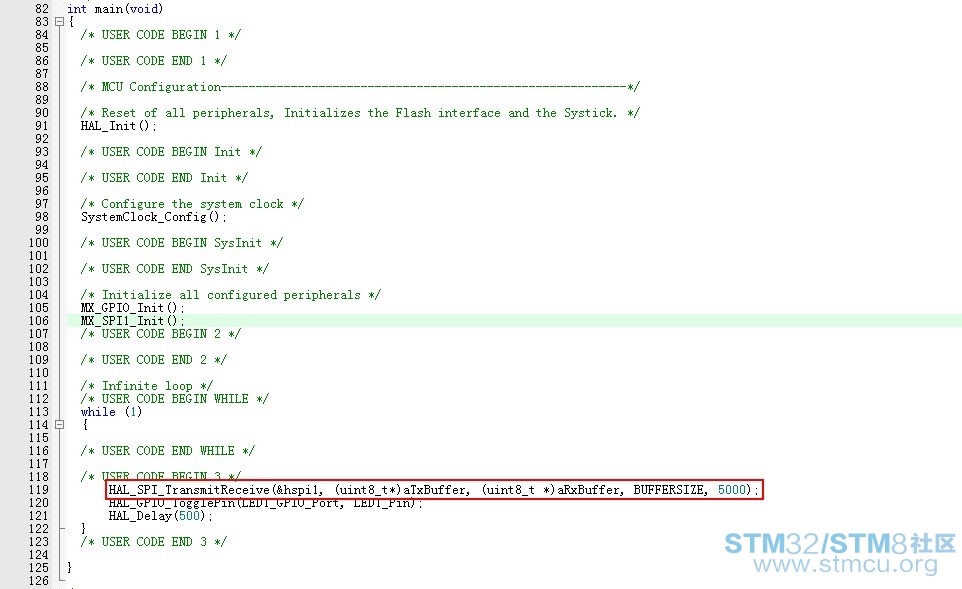

上面的初始化程序没毛病。关键是你在主程序中SPI传输了没?如果你主程序中没有SPI传输的话,自然是没有时钟和数据的。

他是MISO,是作为输入的。并且这是CUBEMX自动生成的代码。
